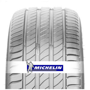

    Sin lugar a dudas, lo mejor a día de hoy para lo que tú quieres, son las Primacy 4, con mucha diferencia. Una buena alternativa, algo más barata, es la PremiumContact 6. Pídelas con certificación "estrella", con flanco duro, para minimizar flaneo.
    Lo demás....peor, y/o más caro. Las Bridgestone ( cualquiera de ellas ) son muy ruidosas, y desastrosas en mojado; la PS4 es una excelente goma "deportiva", pero como tal, muuuy poco duradera; las Assi3 ( iban mejor las Assi2, más caras, aún quedan algunas por ahí) estaban muy bien cuando salieron, pero hoy están ya superadas, sobre todo en mojado; las EffGrip, claramente inferiores a las Assi; no van nada mal las Hanckook V12 Ventus ( algo anticuada ya ) o la más reciente Ventus S1 evo2 ( esta sí que va de cine !!).....pero por la diferencia de precio, no se si valdrán la pena, tú verás.
    Lo dicho, cualquiera de las 2 primeras....y no te equivocarás, seguro.

    La Primacy no es es una goma deportiva, que es lo que entiendo que busca el compañero. Sin irse de Michelín la Pilot sport 4 ofrece mayor agarre.
    En cuanto a las Goodyear, las Assy3 están al mismo nivel de las Assy2 pero siendo más silenciosas todavía, en cuanto a su duración no la pude comparar porque vendí el coche antes de gastarlas. De las Assy la peor fue el primer modelo, que además duraba mucho menos que la Assy2.
