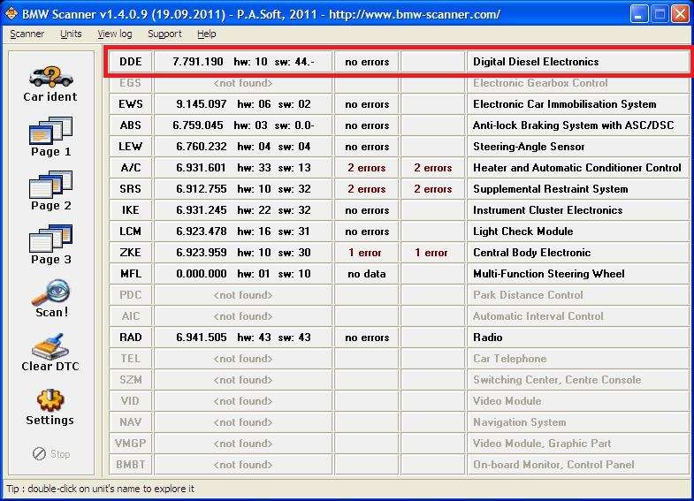

    Hace unos días recibí mi BMW Scanner 1.4 comprado a través de ebay. Instalé la versión 1.4.0.9 subida por un compañero, libre de virus.
    La cuestión es que al diagnosticar mi coché observé que no encontraba el módulo DDE de electrónica diesel, como se observa en la siguiente imagen:

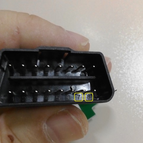

    Busqué por internet y en foros anglosajones encontré que es necesario cortocircuitar los pines 7 y 8, como muestran las siguientes imágenes:
    Tras esta operación, volví a pasar el scanner y voilá!! ahí está el módulo DDE perfectamente identificado, con sus errores "no borrables" y todo.
    Espero que con las imágenes quede claro el proceso de identificación y soldadura.

    El soldado de los pines 7 y 8 está ya más que hablado en el foro. Si pones soldar 7 y 8 en el buscador te salen varias entradas. La mayoría de vendedores medio serios ya te lo envían con ellos soldados, el mio ya los traía soldados cuando lo compré.
    Félix E46, SergioCSL, Eduma y 2 otros les gusta esto.
