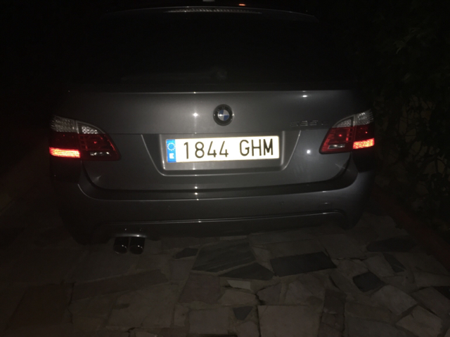

    Ya esta!!!!
    Finalmente ya está montado.
    Aquí está el travesaño original.
    Y el travesaño para la defensa M
    Y la dos juntas, izquierda M
    El montaje es muy fácil, 4 tuercas de 17.
    La defensa fue otra historia....
    Pero bueno, está en su sitio!
    Resultado final, la foto fue hecha por la noche mañana hay más!

    Hola,
    Correcto, el travesaño del E60 es la misma para el E61 lci.
    El principal cambio en el mío (E61 lci) es el travesaño. Hay dos tipos de defensas M hasta 2007 y después de 2007, el primero son sensores de 22mm y el segundo de 17mm.
    He aprovechado los alojamiento de los sensores de mi defensa original. En este caso aproveché mis sensores.
    También cambia el soporte de plástico inferior de la defensa, en este caso viene con la defensa. También hay un plástico de abajo del lado derecho, yo en este caso lo corté para que pudiera encajar en la defensa.
    El resultado final, para mí es muy satisfactorio. Mañana posto unas fotos.
    Y como di sergar, hay sitios que se pueden comprar el dicho travesaño, por un precio muy interesante.
