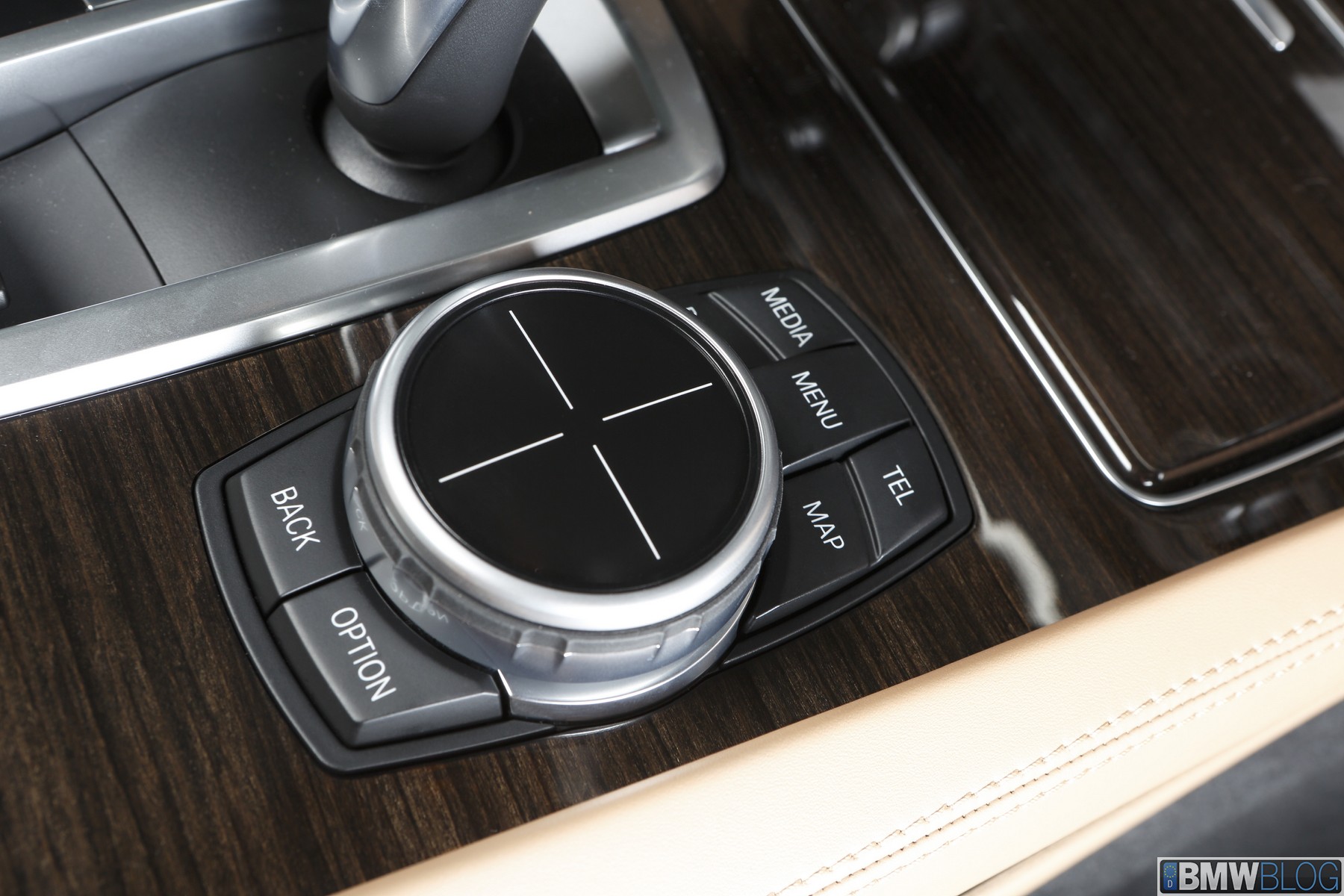

    Perdona, que me he expresado mal, lo que es táctil en el nuevo modelo es el controlador del navegador, a eso le llamé iDrive.
    Donde compraste el NBT? Cuanto te costó la reequipación? Muchas gracias socio.

    Sabeis partir de que mes ya se montara el nuevo idrive tactil? (o ya se montan ahora con los nuevos pedidos?)
    Tanto el busines como el profesional pues van con la ruedecita tactil pues?

    Me da a la nariz que con cambiar el iDrive es suficiente. Seguramente no haya que cambiar nada más...
    Que algún experto responda

    Yo pienso lo mismo que tu. Es más, en el CAFD del NBT aparecen las opciones del iDrive táctil. Sería cuestión de hacerse con un iDrive de los nuevos y codificar.
    El de toda la vida. Profesional para NBT/navegador caro
