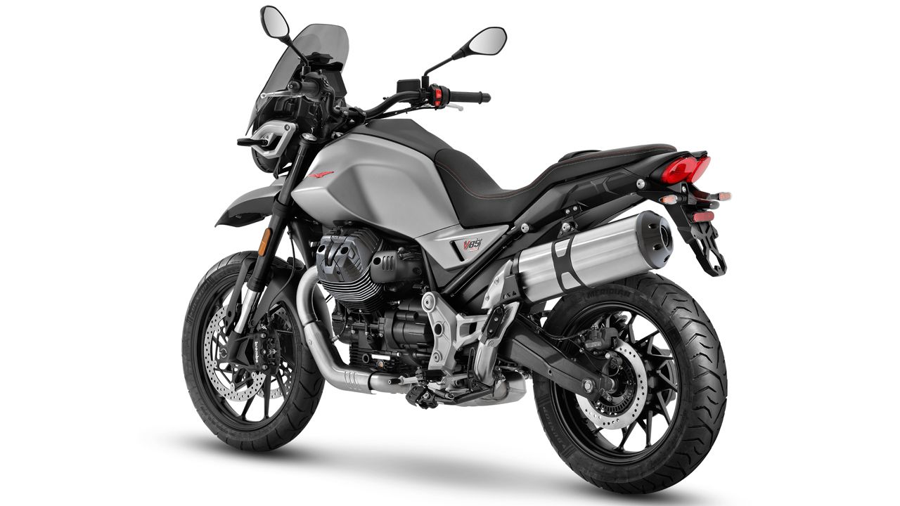

Moto Guzzi V85 TT 2024
En apenas unos años, la V85 se ha convertido en uno de los modelos más populares de la gama de Moto Guzzi. Esta moto fue lanzada en 2019 y desde el principio destacó por su particular filosofía, pues la marca de Mandello di Lario la situaba como una trail de orientación off road, pero con una personalidad propia que la diferencia de otras motos de este segmento.
Esto es gracias a un diseño claramente Moto Guzzi, con una apariencia casi de moto clásica y, cómo no, también debido a su inconfundible motor V2 con el cigüeñal en disposición longitudinal (cilindros transversales al sentido de la marcha).
La V85 TT estándar es ahora aocmpañada por las variantes TT Travel y Strada
Después de unas pequeñas variaciones en la versión de 2021 (para superar la homologación Euro5), el modelo de 2024 afronta una remodelación más destacada, que incluye cambios importantes en diversos apartados y también una reestructuración de la gama en tres variantes, pues a la V85 TT “estándar”, le acompañan ahora la versión TT Travel y la Strada.
