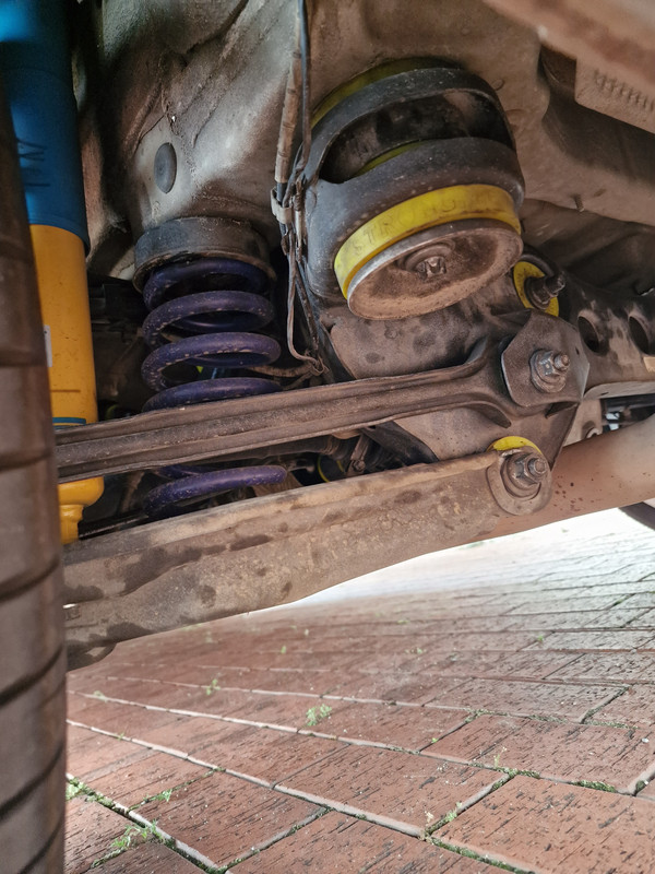

Tengo un 330d lci e92 con suspension M
Hace escasos 1000Km he instalado todo el conjunto de silentblocks strongflex (amarillos, 90Sh), estabilizadoras h&r, amortiguadores bilstein b8 y los muelles que menciono en el título, unos h&r -60/40.
El caso es que en la parte delantera ha quedado perfecto, a ras de aleta incluso se oculta el neumatico un poco, pero en la trasera yo creo que ha subido 0.5cm o 1 cm. Quedando una distancia de almenos 2 o 2.5cm entre la aleta y el neumatico.
¿Que puede estar fallando? A ver si algún buen samaritano entendido en esto puede arrojar algo de luz.
Voy a hacer fotos y a ver si consigo subirlas.
Muchas gracias a todos.
Fotos
Delantera,
Trasera,
Inferno

La cosa es que con los muelles m, la zaga estaba mas baja que ahora...
También se me ha olvidado decir que las copelas traseras son strongflex también (de poliuretano).
Y mirando otros hilos, los compas que han montado estos muelles si ha bajado...
Debería estar casi en el suelo.. :lloro:
El coche es trasera, no se si influye en algo.
Es posible que haya montado mal el muelle? A ver si aparece alguien que haya montado los mismos.
xomin
Si está muy alto.... revisa la instalación de los muelles a mi no me cuadra la altura que te ha quedado.
Lo único que veo que pueda estar subiendo la altura son los silents.
O que el amortiguador no esté en su sitio.
Se aprecia una pequeña separación.. pero es el propio guardapolvos.
A ver si alguien tiene b8 y me indica que en el suyo si ha quedado perfectamente alojada en la cavidad.

Yo llevo esos muelles en el mío y la rueda trasera queda un poquito escondida dentro de la aleta quizá 5mm, tienes que tener algo mal montado.
Son azul marino, las estabilizadoras son el mismo color.
He pillado hora el martes en fullgas (un taller) para que echen un vistazo.
Porque ya van 2k de km y esto parece un caballo. Además por la mañana cruje bastante, lo que no de si es por los silentblocks o son los muelles.

Que te lo miren porque el amortiguador tiene pinta de estar mal montado y los silents grandes del puente parece que estén mal puestos.
