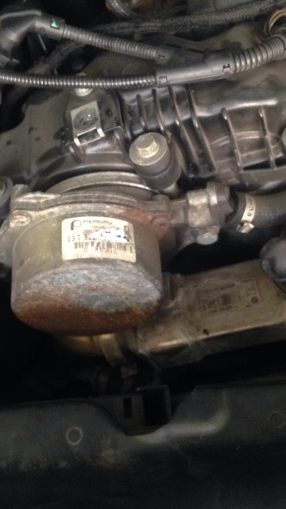

    [​IMG] yo también tengo algo de óxido en esa pieza pero creo que no te Herminio a ver si alguien me aconseja algo para poder quitarlo gracias

  13. Antonio525tds
    Antonio525tds Forista
    31 Ago 2010
    799
    124
    jaen
    La pieza que puse la foto se puede pintar?
  14. israel1975
    israel1975 Forista Senior
    20 Sep 2009
    4.795
    9.753
    No
    Eso es el depresor hay que cambiarlo si lo tienes así
    Enviado desde mi iPhone 6s Plus con Tapatalk
  15. Antonio525tds

  16. rafael cuevas
    rafael cuevas Forista
    28 Ago 2015
    1.032
    458
    Toledoland
    e60 530d 218cv
    si, esa pieza es facil jeje @Antonio525tds, ojo con la junta que lleva, ponla nueva.

  17. Antonio525tds

  18. Antonio525tds
    31 Ago 2010
    799
    124
    jaen
  19. rafael cuevas
    28 Ago 2015
    1.032
    458
    Toledoland
    e60 530d 218cv
    como en todo articulo de 2ª mano, te puede salir malo o no, hay mucha oferta por internet de esta pieza de segunda mano, pero no pongas la misma junta o la que tenga puesta el que compres.
  20. Antonio525tds
    31 Ago 2010
    799
    124
    jaen
    Cuál es la función real de esta pieza? El tener oxido le puede influir a la función de la pieza o sólo es ésteticamente?? Es por cambiarla cuanto antes o esperarme un poco más
  21. rafael cuevas
    28 Ago 2015
    1.032
    458
    Toledoland
    e60 530d 218cv
    Es la bomba de vacío, el vacío generado se utiliza para el freno principalmente y en modelos como el mio también se utiliza para gobernar turbo, egr, palomillas y tacos motor.

  22. Antonio525tds
    31 Ago 2010
    799
    124
    jaen
    En el mio aparte del freno tambien hace vacio para turbo y demas cosas????
    Hombre el coche frena bien jej sera que va bien
  23. rafael cuevas
    28 Ago 2015
    1.032
    458
    Toledoland
    e60 530d 218cv
    depende del año de fabricacion. mete tu vin en realoem y lo compruebas o si lo ves dificil me lo mandas por mp y te resuelvo la duda.
  24. Antonio525tds
    31 Ago 2010
    799
    124
    jaen
    Diciembre del 2003 es el mio vale te mando un mp mil gracias

  27. rafael cuevas
    28 Ago 2015
    1.032
    458
    Toledoland
    e60 530d 218cv
    ya lo tengo, y como te comentaba tu coche es de fabricacion 11/2003 y tambien utiliza el vacio para turbo, egr y demas.

  28. Antonio525tds
    31 Ago 2010
    799
    124
    jaen
    j*der entonces puede que me joda algo del turbo eñ tenerlo asi oxidado, que perjuicios podria traer?
  29. rafael cuevas
    28 Ago 2015
    1.032
    458
    Toledoland
    e60 530d 218cv
    No soy mecánico pero no creo que por estar oxidado por fuera te afecte al vacío que hace. He visto esta misma pieza a la venta con el mismo oxido. Peeeeero yo la daría cambiazo lo antes posible

  30. Antonio525tds
    31 Ago 2010
    799
    124
    jaen
    Sisi me aguantare un tiempo y lo cambiare muchas gracias por mirarme eso
