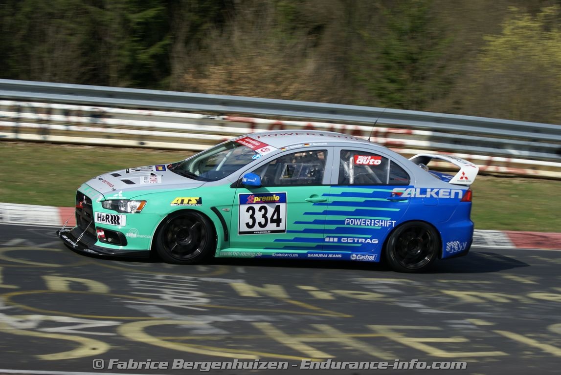

    estas no son las FK-452, supongo....pero desde luego, no se puede decir que no estén metidos en el mundo de la competición...
