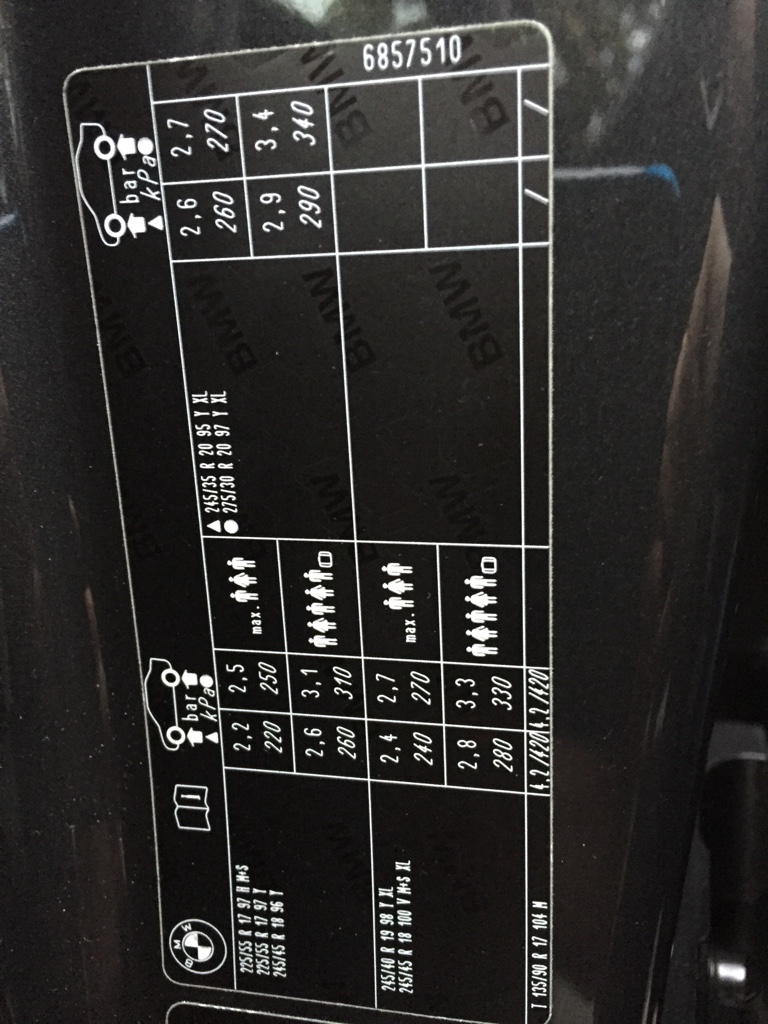

    Esa duda tb me plantee hace tiempo, ademas no son todos los F11, no se si solo los Xdrive.
    A mi se me ocurrió la idea de que podría ser por las balonas neumáticas o el sitema de xdrive o todo en cojunto por lo que pudiera ser que no entraran bien las 275 o hubiera algun problema con el xdrive.
    A mi me interesa saber para un F11 con medidas en 19 con 245 en las 4 ruedas que presiones le marca BMW en este caso.
  25. bigwave
    bigwave Forista Senior
    14 Oct 2004
    4.325
    2.491
    Me contesto a mi mismo, que ya lo he encontrado
