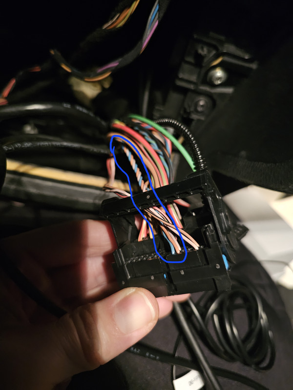

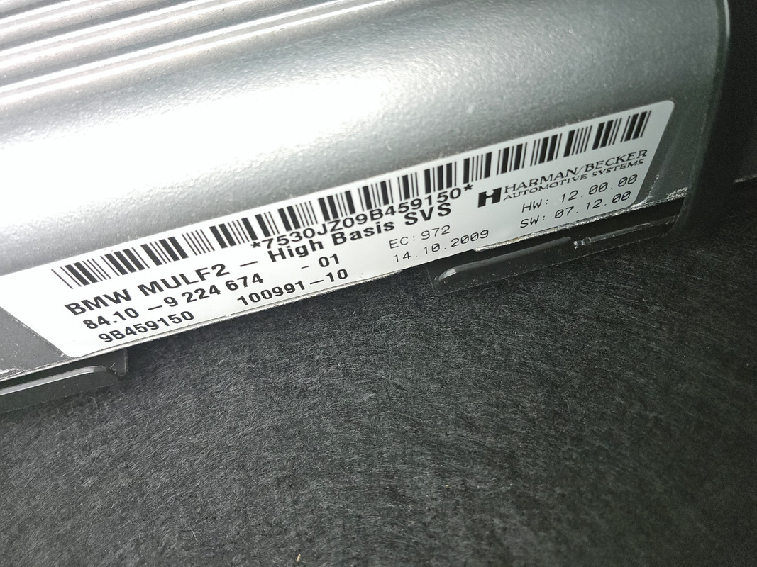

Buenos días:
He comprado un sistema MMI Wirless Andread para instalar en un BMW X5 E70 2009 que acabo de comprar recientemente. El coche tiene hecha la conversión de sistema CCC a CIC, tengo un AUX en el reposabrazos y un USB hembra para conectar un USB en la parte izquierda del maletero. Pues bien, he conseguido cablear todo correctamente hasta que en la pantalla ya se ve la proyección del móvil, pero claro el audio lo saca conectando al AUX del reposabrazos y no me debe funcionar porque no se escucha nada...
He desmontado el AUX y parece que la placa está bien. En el CIC, en la parte CD/Multimedia si que me aparece como que el AUX frontal está activado y con volumen, pero no se escucha...
¿Se os ocurre algo? ¿Es posible que al convertir el sistema de CCC a CIC no se haya conectado algo?
