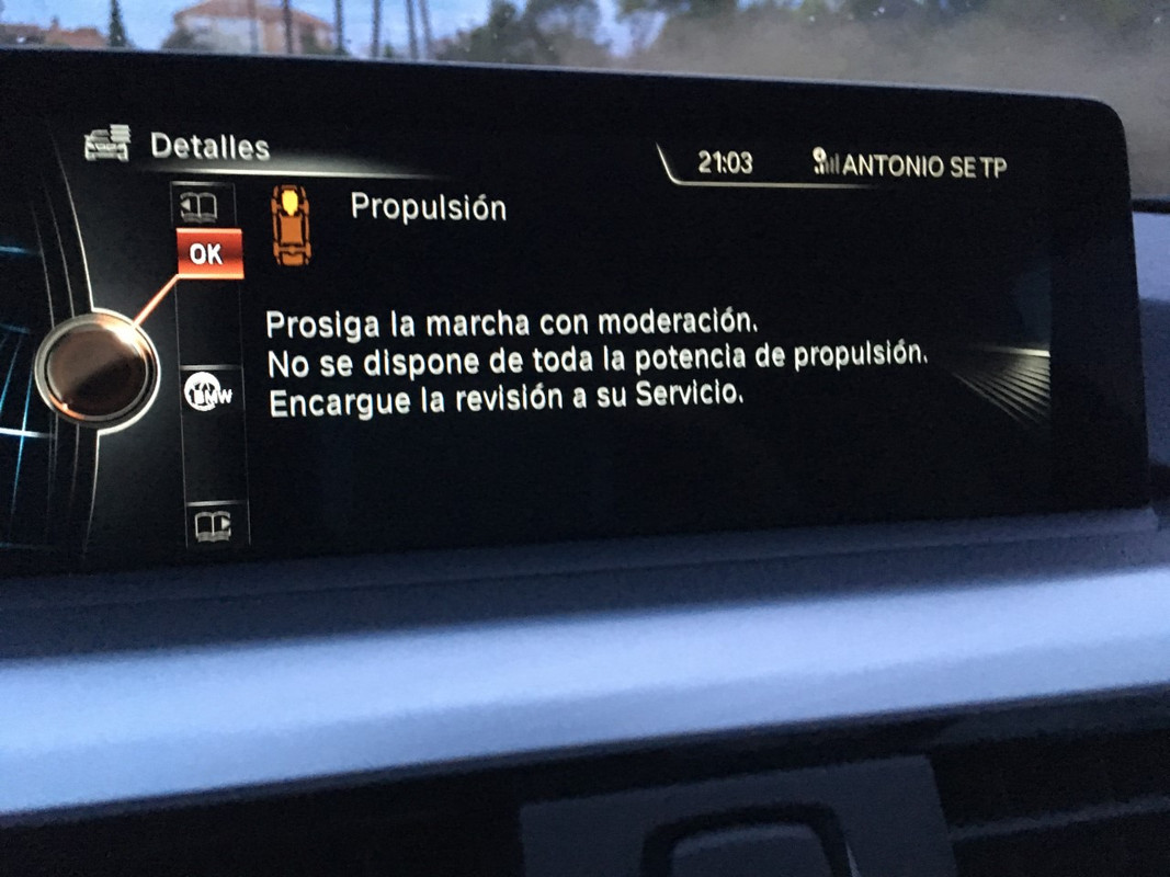

    en un par de ocasiones me ha salido esto y es verdad que se reduce la potencia considerablemente,paro el coche y vuelvo a arrancar y ya no sale mas,
    que creeis que pueda ser la causa? la EGR?
    no conduzco nunca en ECO y de vez en cuando le hago una rutilla de curvas de unos 40 kms
    dandole cera entre las 2500 y las 4500rpm,creo que por llevarlo aperrado no es
    ayer cuando me salió el mensage,antes de pararlo y estando aún sin toda la potencia entré en el menú y no habian averias,estaba todo OK

    Primero una buena diagnosis es nevesaria. Pueden ser varias cosas.

    Qué motor tienes?
    Yo también tuve ése mismo problema[​IMG]

    es el 20d 190cv
    en tu caso que cual fué la causa?solución?

    Ok. En mí caso estuvieron dando palos de ciego al principio, me cambiaron el sensor de presión de gases de escape, pero seguía igual.
    Finalmente se solucionó sustituyendo los convertidores de presión y electroválvulas de ambos turbos (1 y 3)[​IMG][​IMG]

    También opinó lo de EGR. Lo digo que me pasó hace 3semanas. Bueno para eso está la garantía.
    Veredicto EGR nuevo y a correr. De vez en cuando apretarle si no sé amaricona, vamos, como un mari***n de verano, jajajaja empujarle..

    A ver, no confundamos la velocidad con el tocino.
    El coche del forero es un B47, motorización que tiene una campaña en vigor sobre la válvula EGR, normalmente basta con una programación pero cuando el problema es físico se sustituye y punto. Sin más. Por lo demás son motores que están funcionando muy bien, sin los problemas de los primeros N47.
    En tu caso, estás sufriendo los problemas del N53, y sí, es bastante conocido sus problemas con la sonda Nox, catalizador, inyectores…

    Hola a mi me sale lo mismo en la pantalla cuando arranco y esta el coche frío ...luego me desaparece y no sale más . Tampoco deja ningún fallo registrado ni nada. El coche es un 530 GT

    la primera vez me hicieron una reprogramacion entera y se soluciono el problema,
    hace un par de semanas me ocurrio de nuevo pero esta vez habia un fallo de injeccion,el pantallazo solo una vez pero el fallo era continuo,
    circulando por ciudad a baja velocidad el coche se queda comoa 1100 rpm habia veces "muchas" que al pisarle un poco y antes de reducir "es automatico" hacia un amago,como un corte de injeccion y daba unos pequeños tirones,
    lo lleve al conce y me hicieron la campaña esa nueva que hay ahora,pues tambien habia bajado el nivel de refrigerante,cambiaron el enfriador de la egr y recalibraron los parametros de la misma cambiando los tiempos de apertura y cierre,segun ellos el problema estaba ahi.

    Ya lo he puesto en otro post, el diagnóstico para mi F31 con ese mensaje es avería de la electrónica del turbo. Como no es solucionable a cambiar turbo, 2600 euretes.

    Me hicieron una limpieza de colector y egr porque estaba casi atascado , y e funcionado un mes perfecto!
    Pero ahora me vuelve a aparecer El mensaje de falta de potencia de propulsión y se me enciende La Luz de check engine fija....no se el coche responde bien y no da tirones....no se queda ningún fallo guardado conforme sale se va....no Se que puede ser
