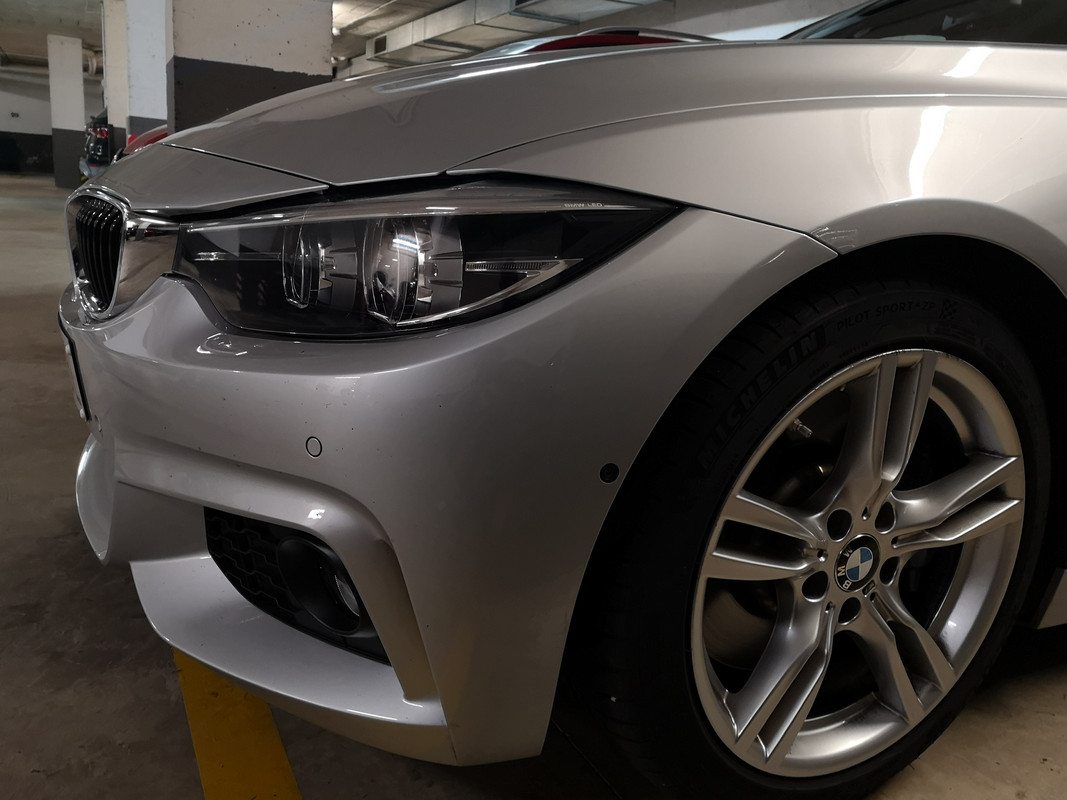

    Hola a tod@s,
    Os invito a visitar el post en el foro F3x:
    https://bmwfaq.org/threads/no-todo-son-posts-de-quejas-este-va-de-agradecimiento.1062008/
    Para contaros aquí brevemente que tras sufrir una averia inusual (restitución de todo el sistema de inyección) en un 430d de Junio del 2017 y con 130.000 Kms,... la marca ha respondido haciendose cargo de la reparación en un 100% de un importe/presupuesto de 12.000€ lo que me habria llevado a despedirme de mi "trasto" como si de un siniestro total se tratase .
    Hoy mi "trasplantado" sigue durmiendo en su plaza gracias al buen hacer del asesor de servicio con el que llevo ya con él unos 20 años; Armand.
