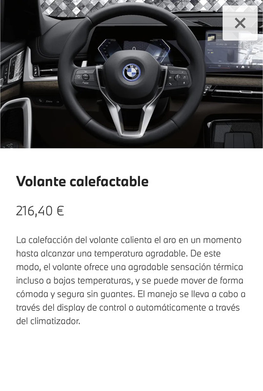

    Pues esta tarde me he pasado por el concesionario de mi ciudad y he hablado con un comercial que sabe que he pedido el coche en otro concesionario, al respecto no hay problema. Me ha atendido amablemente, pues ya nos conocemos bien, y mirando el iX1 que tenían con paquete ///M, he comprobado todo lo que se ha comentado de carencias recientes, tipo LUZ EN LA GUANTERA, jajaja... Pero a lo que voy es a otro asunto que hemos hablado.
    Resulta que, comentado lo que habéis dicho que hace el iD8 con los asientos calefactables y volante calefactable, cuando la climatización está en automático, le digo que igual contrato la calefacción en volante y asientos, pues el coche lleva la preparación de fábrica y me dice:
    "pues te va a costar un dinero curioso porque, el volante lo tienes que cambiar".
    Le digo, ¡pero si llevo la preparación! Me responde, "sí pero, ¿dónde llevas el botón de calefacción en el volante?"
    La verdad, si el volante no lleva el botón de calefacción y tengo que cambiar todo el volante, ¿qué significa eso de que llevo la preparación para calefacción en el volante?
    Mañana llamo a la comercial que me ha vendido el coche para contrastar respuestas.
    ¿Alguno sabéis del tema?
    @Gus, creo que tú llevas calefacción en el volante, ¿correcto? ¿Tú volante lleva el típico botón para activar la calefacción?

  21. Gus
    164.622
    159.259
    A 1800 kms del Ring
    No....yo me quejaba justamente que en la configuración viniera como un extra la mera preparación (que es lo que llevo) no se donde estará el botón, la verdad.

    ¿Y no vendrá en alguna opción a la que acceder a través del navegador que se “visualiza” tras pasar por caja?

    Pues en el menú de clima, podría ser.

  25. Oscarcoupe
    Oscarcoupe Forista Legendario
    17 Sep 2017
    8.751
    21.093
    Yo entiendo q tendría q venir el botón. En el G23 lo llevaba en el volante. Pasa lo mismo q el cambio de luces. El primer i4 q me dejaron, venía el botón en la palanca del intermitente. Lo pulsé y me salió en la pantalla un mensaje diciendo q se podía contratar, q fuese a la tienda.
    Ahora miraré tus fotos, no viene el ellas?
    Edito: he mirado tus fotos y no viene botón físico. Entonces me he ido al configurador, lo he seleccionado y nada. Abro la pestaña y dice q por el clima o pantalla.
    Edito 2: en el i4 si lleva botón físico como el G23, así q yo no podré activarlo. Los q tenéis esos coches tan modernos, es lo q tiene. :(

    Pues creo que tienes razón
