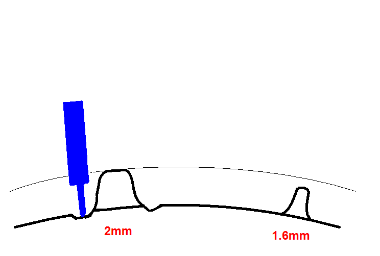

    Algunos neumáticos, como los Bridgestone, tienen dos tipos de testigos, tenedlo en cuenta. Uno grueso y uno fino. El grueso indica (toca suelo) cuando te queda 2mm de dibujo, que es el punto en que los fabricantes recomiendan el cambio. Y el otro testigo, más estrecho y fino, que pasa más desapercibido.... :rolleyes: muestra los 1.6mm el cual es el límite legal para circular con ese neumático por toda Europa.
    Esta mañana he ido a pasar la ITV al Z. Mi preocupación eran las ruedas traseras, una tenía 3.1mm y la otra 1.9-2.0mm de grosor (no preguntéis por qué, y no, no son las presiones... :rolleyes:) Vamos, la rueda que estaba a 1.9-2.0mm tenía los testigos tocando el suelo, y uno que es previsor ha cogido un pie de rey antes de ir a la ITV.

    "Esta rueda trasera está por debajo del mínimo, fijate, está en los testigos" (me dice, mientras me marca con boli rojo de lado a lado por encima de los testigos) :elboinas:
    "Tranquilo mira, cambias las ruedas y luego no tienes ni que hacer cola para pasar otra vez las pruebas, vienes con este papel (me da un papel) pagas la cuota (22,50e!!!!!!!!) y un operario saldrá a verificar que los neumáticos cumplen los requisitos"
    Hamijo mio, esos testigos marcan 2mm, el límite legal son 1.6mm, mira más abajo, están los testigos de 1.6mm.
    "Que no, que no, fijate, cuando llegan a los testigos hay que cambiar"
    Sabía que mis clases filología Orangután algún día darían sus frutos, así que empecé a berrear cual simio pidiendo una banana, y tras mostrarle con el pie de rey que estaba equivocado, el hinjeniero de bar accedió a ir a por el aparatito medidor de plastico para sonsacar la profundidad de dibujo.
    Lo que estaba claro era que no se quería bajar del burro, y no parecía dispuesto a ceder. Así que el muy cabr*n, (cada cosa por su nombre) se puso a tomar la medida del grosor al lado del testigo, cogiendo parte de la curva y por tanto dando menos profundidad de la que había. Explicación gráfica:
    Asi que le dí una banana para que accediese a tomar la medida más abajo, separado del testigo. Funcionó, y accedió. Pero no con ello seguía "erre que erre" y el tio apretaba la parte superior del medidor como si le fuese la vida en ello, con tal de salirse con la suya el muy... ca****. Explicación gráfica:
    Pero ni con ello la maquinita le dió la razón, por mucho que apretase el medidor le marcaba 1.75mm. Ya en un último suspiro le pegó un apreton de esos que si se le dobla el medidor se tuerce un dedo fijo, en esa ocasión logró rebajar la marca a 1.7mm. (con mi pie de rey marcaba 1.9-2.0)

    Vaya tela... imaginmo que le habrás pedido perdón al hinjiniero no?
    Creo que para la proxima revisión deberías de rebajar la zona contigua a los indicadores...
    explicación:
    Me parece caciquista lo de los 22,50 por que salga el hinjiniero amijo; sin ir más lejos el sábado estuve viendo a Goyo Jimenez, la obra duró más de dos horas, me reí hasta la muerte y me costó menos dinerito... Así queya saben los de la IeTeuVe, o se ponen con monólogs divertidos, o que no cuenten conmigo... jejejeje
    Entiendo que en el segundo caso, la cota que el catedrático queriá aboradar era la de 1'6, y no la que marca el dibujo no?

    En el segundo caso puso el medidor en una zona intermédia entre los 2 testigos, pero apretaba a ver si podía rasgar algunas decimillas, quería si o si, que marcase menos de 1.6mm para complacer su ego, pero al final se tuvo que j*der. Los dos testigos los he dibujado juntos pero en realidad estan a 1 palmo uno del otro. He dibujado el 2ndo testigo simplemente para explicarme mejor.

    Futuroz4, no te acabo de entender. La primera vez que midió apoyando parte del medidor en la montaña del testigo daba menos de 1.6mm de la legalidad. (era muy espabilado el hombre ese... la madre que lo trajo), la segunda vez apretando daba 1,75 y en el ultimo intento 1,7, y si que es fragil ese medidor porque era de plástico y con el apretón que le daba era como para torcersele y romperlo. Sin clavarlo, de forma normal, con un pie de rey digital sale 1.9-2.0

    Hombre, lo que quisiera hasta cierto punto, sin apretar, la medida normal era 1.9-2.0 mucho debería apretar para bajarlo a 1,5-1,4, el medidor era de plastico pero tenía bastante superficie de contacto con la banda de rodadura. El pie de rey tiene menos contacto, por lo que con un pie de rey u otro medidor con menos base es más facil "clavarlo" en la goma. De todas formas yo estaba ahi, respirándole en la nuca, controlando y supervisando como y dónde tomaba las correspondientes medidas...
