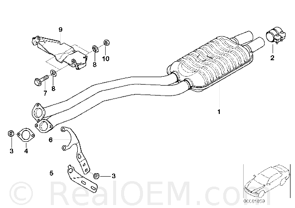

The Skerpia;9898877 dijo:
Catalizador despidiéndose...
como puedo comprobar que es el catalizador?? es que el olor es a plastico quemado pero ni humo ni gotas de aceite como dicen. El alternador tambien tiene papeletas proque no llego a 14V arrancado pero bueno no da ningun sintoma y todo funciona bien. Decime a ver como comprobar el catalizador y si no pues será el alternador, aunque el ruido proviene de los bajos del coche, al abrir el capot no se localiza de donde viene el olor a plastico requemao-

The Skerpia
Pues un catalizador sin sondas lambda en él o tras él y que además está unido al escape que es enterizo, pues...

The Skerpia;10258657 dijo:
Que significa esa frase? que no tiene sondas lambda? 8-[

The Skerpia
gabibb;10262297 dijo:
No... que NO tienes sondas lambda en el catalizador ni después de él. Están antes y en el colector de escape, por lo que, mediante diagnóstico, no podemos tomar mediciones malas, para descartar así, la posible rotura del catalizador.
¿Pruebas?
Pues pegarle unos puñetacitos a ver si está suelto... Poner los ojos en el escape para ver si te pican... Cortar por lo sano y montar uno nuevo... Reconstruir el viejo en Catalizadores Arjona, con su garantía y no morir en los 1200€...
