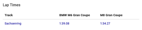

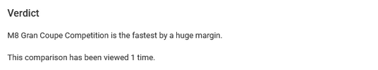

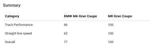

Sobre el papel un serie 8 GC es mucho mejor que el serie 6 GC
Incluso un M850i tiene prestaciones comparables al M6 con menos potencia y mas peso... la ZF8 es mejor que la DCT... la dirección es mas precisa... el bastidor es mejor... mejor iluminación... interior mas amplio... vas sentado mas abajo... ruedas traseras direccionales... estabilizadoras activas... y así con muchísimas cosas... hasta las puertas cierran solas.
Screenshot 2025-11-02 at 13-07-23 BMW M6 Gran Coupe vs BMW M8 Gran Coupe Competition - Fastest...png
Screenshot 2025-11-02 at 13-07-30 BMW M6 Gran Coupe vs BMW M8 Gran Coupe Competition - Fastest...png
Screenshot 2025-11-02 at 13-07-36 BMW M6 Gran Coupe vs BMW M8 Gran Coupe Competition - Fastest...png
Screenshot 2025-11-02 at 13-07-48 BMW M6 Gran Coupe vs BMW M8 Gran Coupe Competition - Fastest...png
Screenshot 2025-11-02 at 13-07-55 BMW M6 Gran Coupe vs BMW M8 Gran Coupe Competition - Fastest...png
Screenshot 2025-11-02 at 13-08-03 BMW M6 Gran Coupe vs BMW M8 Gran Coupe Competition - Fastest...png

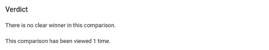

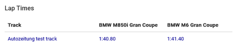

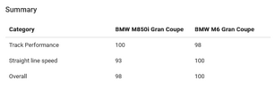

M850i vs M6
Screenshot 2025-11-02 at 13-10-24 BMW M6 Gran Coupe vs BMW M850i Gran Coupe - FastestLaps.com.png
Screenshot 2025-11-02 at 13-10-30 BMW M6 Gran Coupe vs BMW M850i Gran Coupe - FastestLaps.com.png
Screenshot 2025-11-02 at 13-10-45 BMW M6 Gran Coupe vs BMW M850i Gran Coupe - FastestLaps.com.png
Screenshot 2025-11-02 at 13-10-54 BMW M6 Gran Coupe vs BMW M850i Gran Coupe - FastestLaps.com.png
Screenshot 2025-11-02 at 13-11-04 BMW M6 Gran Coupe vs BMW M850i Gran Coupe - FastestLaps.com.png
Screenshot 2025-11-02 at 13-11-10 BMW M6 Gran Coupe vs BMW M850i Gran Coupe - FastestLaps.com.png
Ver el archivos adjunto 186965
Ver el archivos adjunto 186966
Ver el archivos adjunto 186967
Ver el archivos adjunto 186968
Ver el archivos adjunto 186969
Ver el archivos adjunto 186970
M850i vs M6
Ver el archivos adjunto 186971
Ver el archivos adjunto 186972
Ver el archivos adjunto 186973
Ver el archivos adjunto 186974
Ver el archivos adjunto 186975
Ver el archivos adjunto 186976
