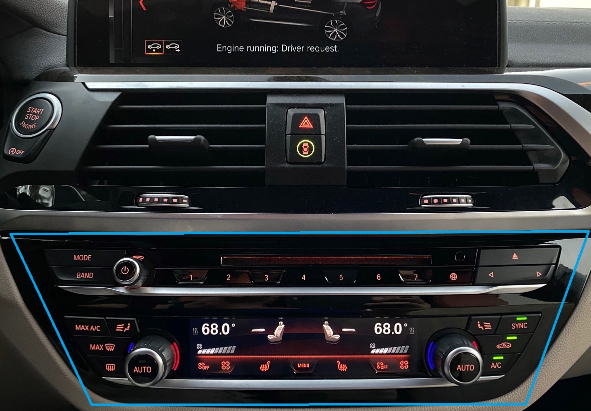

    que os parece este panel táctil?
    quedaría brutal en nuestros coches pero he preguntado en bmw y el problema no es ponerlo, que encaja a la perfección, se ve que lo difícil serian las conexiones y codificación para que todo funcionara y no diera errores

    es la que viene en opción al escoger el clima de 4 zonas en el m5, serie 6 y 8, por lo que ya liada porque el nuestro es 3.
    a parte de eso y por lo que he podido ver (que seguro que algo se escapa) la pantalla es digital con todos los gráficos, cambia de color en función de temperatura, táctil y regulación de marchas del ventilador independientes
    principalmente a mi me gusta por la estética, siguiendo el estilo de poner los mandos del clima con pantalla tipo range rover o audi (en ciertos modelos)

    Pues acabo de ver en el grupo de Facebook de G01 un tío que lo ha puesto, dice que es plug&play, no hace falta ni codificar. En sus comentarios alguien ha puesto enlace de otro del foro yankie que también ha hecho el swap y lo mismo, poner y a funcionar.
    Lo ha pillado por 250 $ en el foro a uno de un G30, pero los venden por ebay también.
    OS dejo los enlaces a ver si podéis verlos:
    https://x3.xbimmers.com/forums/showthread.php?t=1683132
    https://www.facebook.com/groups/2295697257329660/permalink/2787291978170183/

    Acabo de ver que la foto es precisamente de un X3, es del tipo del foro que he puesto hace un momento :floor:

    yo es que cuando lo estuve mirando inclusive habían diferentes paneles (con diferentes referencias) en función de las opciones del vehículo
    si que ese dice que es plug&play y que excepto algunos botones que no le van porque no tiene la función, lo demás ok. quizás ya esta pensado para lo que no tengas no se active y todo lo demás vaya, pero no se ….. no lo tengo claro
    además se tendría que comprar por eBay como dices ya que oficial es carísimo
    pero es una mod que me sigue gustando :(

    A mí también me tienta... el del foro habla que suele haber en páginas de desguaces a buen precio, pero conociendo los de aquí los venderán a precio de oro.
    En cuanto a lo de diferentes paneles, veo por ejemplo que el de Facebook tiene asientos ventilados y el del foro no, y en ambos casos la botonera física es igual, cosa que no pasa en los nuestros... así que igual el panel se adapta a las opciones y va más la cosa por los botones plateados o negros, o tener ranura para el CD o no tenerla. Todo es investigar, y más sabiendo que se puede poner "sin más".

    https://www.leebmann24.de/bmw-ersatzteile/view/btdetail/?series=f90&typ=jf01&og=05&hg=61&bt=61_5383
    hay 26 referencias diferentes de ese panel :facepalm::facepalm::facepalm::facepalm::facepalm::facepalm:
    aquí lo suyo seria averiguar si realmente afectan en algo, no solo de estética sino también de conexiones y cual de ellas (o todas) encajan las conexiones en los nuestros porque no me haría ninguna gracia que presionara "subir temperatura" y o no hiciera nada o me encendiera la luneta (por poner un ejemplo) :descojon:
    esto fue lo que no supieron asegurarme en bmw y que si luego se tuvieran que retocar conexiones, lógicamente se podría hacer y al final iría, todo eso serian horas de coste
    pero el del foro dice plug&play. :duda::duda::duda:

    Exacto... ambos dicen plug&play. Lo único que comenta es que al no tener los X3 posibilidad de diferente velocidad de ventilación en derecha e izquierda, si varías la de la derecha lo único que hace es desactivar el sync y no cambia la velocidad de ventilación... todo lo demás OK.
    En cuanto a las referencias... viendo tu enlace, las diferencias son el tratamiento de los botones (galvanico, cerámico, ambos, ninguno...), si tiene ranura de CD o no, el botón de la izquierda que sea de info de tráfico o selección de banda, y fechas de corte... buscando todas las combinaciones posibles junto con fechas de corte podrían salir las 23.
    Yo por ejemplo tendría que buscar uno con ranura de CD, tratamiento galvanico y cerámico, y con botón de tráfico.

    Los que son compatibles con el x3 g01 son los de la serie 5 g30, lo malo es que los que están a la venta son con los botones normales y no con galvánicos que es mi caso si que los llevo, no hay que hacer modificaciones y nuevo cuesta 1100 euretes

    Eso estaba viendo... que los del serie 5 no llevan botones grises, y los del serie 7 es todo gris, botones y marco... y no me gusta así, aunque algo me dice que seguramente se puedan poner botones grises Aliexpress Performance biggrin
    De hecho he visto algunos en Ebay que traen botones con distintas opciones, es decir... que según al coche que lo conectes algunos botones tienen una función y tú le colocas el que corresponde con tu equipamiento, por ejemplo el botón de band y tráfico.
