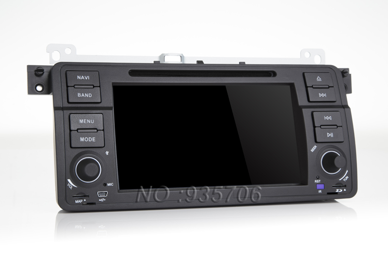

    Bueno pues después de una semana que tardo en llegar desde china, aquí os traigo unas cuantas fotos de la pantalla para mi e46. Me parecía una compra imprescindible para quitar el equipo original de CD, que no me permitía escuchar casi música, con una ecualización muy pobre y sin ningún extra.
    Ahora he renovado el interior como 10 años, sumando poder reproducir música sin limite, vídeos, Navegador GPS, manos libres, cámara trasera/delantera, mandos en volante, Bluethoot, juegos, etc.
    Para ello me he decantado por este modelo de Xtrons el cual por internet tenia buenos comentarios. No tenia problemas con el manos libres, por tema de ecos, la pantalla funciona correctamente y en teoría no hace falta abrirla "por ahora" para nada.
    http://xtrons.co.uk/pf7546ba-7-andr...roring-function-obd2-for-bmw-e46-320-325.html
    Y aquí esta:
    Los plásticos que lleva son de bastante calidad y tiene buena pinta, con buen peso.
    Después
    de probarla un par de días y enredar con ella, tengo que decir: Funciona realmente bien, me ha sorprendido como funciona. Va rapida, el WiFi va mejor que en mi móvil, el sygic que lleva instalado va como la seda, el bluethoot no da ningún eco, y se escucha a la perfección.
    Se puede poner música desde el movil de forma rápida, se ven los videos, fotos de este.
    Si es verdad que mejora bastante la respuesta de sonido con el sistema original, se nota que no es un equipo de calidad de audio. Pero funciona bien y fuerte. :guiño:
    Y como corre sobre android, todo lo que os podáis imaginar para poder bajaros(ya estoy enredando con una aplicación para la cámara delantera y realidad virtual) :
    La mejor inversión que he podido hacer en el e46 sin duda!! Muy recomendable!!!
    Un saludo!!

    Hola compañero, nada de eso, yo no compre ningún mueble diferente ni nada. Para instalarla con el mueble original, debes quitar una pieza de plástico que lleva para sujetar la radio y el clima original, sacar el porta gafas que va a presión y acomodar el clima ahí..... Sin muebles ni nada por el estilo, no queda perfectamente adaptado pero no se mueble y sale gratis. :)
    En la página de Xtrons en uk están a unas 319£ más el envío, seguramente otras 20£. Unos 400€ vamos.....
    Pero mirando y mirando por internet encontré en aliexpress el mismo modelo al cual supuestamente compran los de Xtrons. Porque es exactamente la misma!!
    Esta me ha salido por 286€ en casa con envío en 10 días por DHL, además de venir incluidas la cámara trasera y delantera en el pack.
    Desde donde aparco llega la señal wifi de mi casa, pero te vale la del móvil, o puedes colocarle un pincho 3G
    Un saludo!

    Yo la llevo tambien sin marco.
    Entra perfectamente y queda bien sujeta.
    Se ve que no ajusta al 100% pero de momento yo la llevo un año y nadie que aya subido al coche se a dado cuenta que esta el clima sin marco

    Como dice el compañero, no encaja 100% pero vamos queda bien encajado y bien colocado. Solo que no ajusta por la parte inferior del todo. Mañana si me acuerdo subo una foto de como queda ahora mi interior. Y pongo un antes/despues de este para que lo veais.
    Para el tema de la conexion de camaras, tengo esto, a ver que tal funciona
    https://www.amazon.com/Zettaguard-W...t_3?ie=UTF8&psc=1&refRID=0CSDXEHZ57EHP3YVKC4D
    Sin duda merece la pena!!!:guiño:
    Exacto, la camara delantera funciona a traves de USB, por lo menos la que me venia incluida a mi. Y con esta app para android y realidad virtual consigues estobiggrin
    Tengo todavia que realizar la instalacion de las camaras, y mi intencion es ponerla en la parte baja del paragolpes, para intentar conseguir una doble funcion. 1º Tener siempre visibles los bajos por bordillos etc al aparcar y 2ª para este tema de la realidad virtual:woot:
    Un saludo!!! A ver si tengo un rato y hago un video del funcionamiento!:guiño:

    La radio no la he llegado a usar, porque para que quepa bien la radio en su hueco tengo que comprar un adaptador diferente al que trae. Un en forma de L para luego conectar el cable original.
    Los mandos del volante funcionan a la perfeccion. Los de la musica, el del manos libres para coger colgar llamadas y el de R/T que cambia el modo de la pantalla Musica/DvD/SD/etc
    Esto lo hace la pantalla automaticamente, nada mas que metes marcha atras, ya aparece la imagen de la camara trasera..... incluso sin llegar a haberse encendido la radio..... Lleva una caja adaptador de canbus y cogera señal de esta para poder hacerlo.
    Esta es exactamente la pantalla que estoy mostrando, la cual es NISUPU, pero es una Xtrons sin la marca.... porque por lo demas es exactamente igual.
    Esto lo hace la pantalla de forma totalmente autonoma, no hace falta conectar nada, solo la cajita adaptadora que trae.
    Yo no tube que configurar ningun boton, todos estaban correctamente en cuando encendi la radio la primera vez.

    Sabes si estos modulos funcionan bien? Porque en mi caso quiero reequipar la alarma original y tengo que pasar cableador. No se si esperarme y hacer todo de un plumazo u olvidarme con el cableado de la camara y hacerla inalambrica:nose:
    La radio de serie trae el navegador sygic, y en mi opinión funciona mejor que el tomtom.... pero claro que lo puedes instalar:guiño:
  30. tx1
    tx1 En Practicas
    6 Dic 2006
    163
    6
    320d E46
    Pues ya está instalado y funciona a la perfección, estoy satisfecho con las posibilidades que ofrece, Me funcionan todos los mandos del volante, va fluido, la radio recibe mucho mejor que un pioneer que tenía y sin ruidos, la calidad del sonido es bastante buena, la cámara trasera es una gozada. En fin que estoy muy contento con el aparato.
    Actualicé el sygic a la ultima versión y la verdad es que funciona francamente bien, pero tiene una base de datos de radares muy pobre, por eso lo del tomtom que le puedo meter la de la radiobbs o la de todopoi. Tambien he probado un navegador gratuito de paginas amarillas que se puede descargar desde google play, Yugou, y también tiene radares pero no se como son de fiables, el navegador es muy sencillo y pinta bien pero no lo he probado a fondo.
    La cámara trasera, en mi caso, no funcionaba sin meter corriente de la marcha atrás en el cable "reverse" de la radio. Quizá en el restyling no sea necesario.
    Gracias a todos por vuestras respuestas y opiniones.
