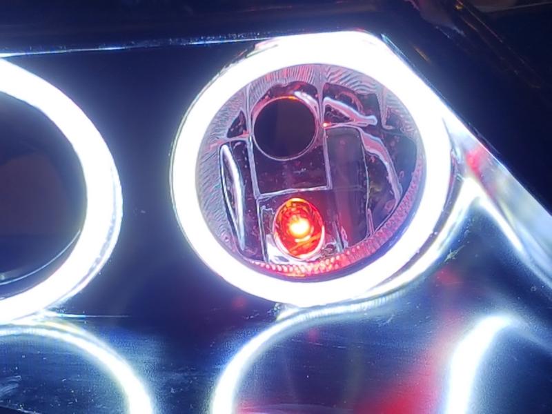

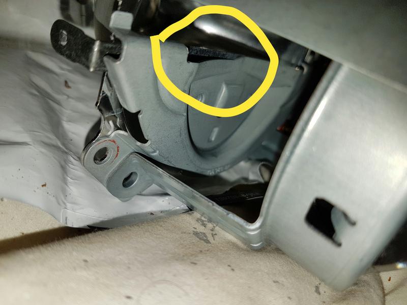

    Hoy estuve limpiando las lentes de los faros y he visto que en las cortas hay una palanca que moviéndola cambia el haz de luz, pensé que seria para poder utilizar el mismo faro dentro y fuera de Inglaterra.. sin tener que poner la dichosa pegatina o tener que cambiar de foco.
    Sabeis algo sobre esta palanca y su uso?
    Os subo unas fotos:
    la palanca
    cerrado, bloqueando haz
    abierto
    No creo que sea para poder usarse para conducir por la izquierda o por la derecha.. porque el haz cambia pero muy poco.
    Podria ser para poder regular una lente y usarse en el lado del copiloto o del conductor? si no recuerdo mal el haz de las luces cortas debe ser algo diferente entre el faro derecho y el izquierdo... o me equivoco?

    Buenas kokovigo !!! Tú llevas bixenón verdad ? Creo que es la tapa que hace que las cortas se conviertan en largas , cuando conectas las largas la tapa se abre y libera toda la luz del xenón .

    Es para que el haz quede o plano o un poco levantado del lado derecho, norma eu

    esta lente es del foco convencional (que estuve puliendo y chinotuneando xDD ), pero en el coche tengo los bixenon.
    debe ser como ha dicho @Makpowa pues el haz no se modifica mucho y se nota (cuando esta abierto) mas en la zona central como un pequeño pico de luz, luego le pongo una bombilla y hago un par de fotos del haz.
    No os riais mucho.. quiero comprobar si con los "gipsy eyes" los ingleses se apartan antes.. xDD

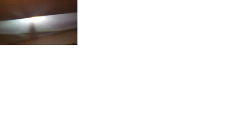

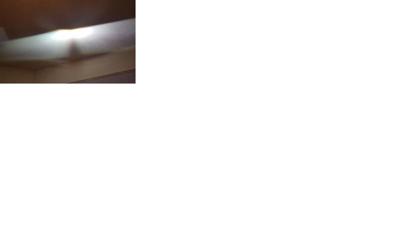

    estas son las fotos del haz.. se puede ver una pequeña diferencia en la zona central, hay que tener en cuenta que es un foco "pirata" y por eso el haz se abre hacia el otro lado
    con el haz abierto iluminando mas alto a la izq (foco ingles)
    con el haz "cerrado"

    Los dos faros abiertos, de manera que en la pared veas dos escalones, el del faro izquiero y el del faro derecho. La parte alta del izquierdo debería coincidir con la parte baja del derecho.

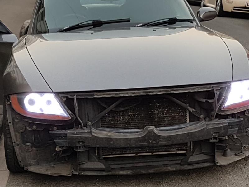

    Ya montados
