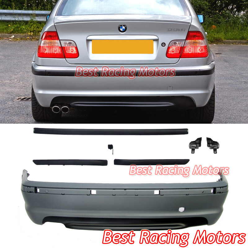

Tras sufrir un siniestro con mi E46 Berlina, tengo que conseguir varias piezas para repararlo. He aprovechado a sustituir los pilotos traseros por unos LED para darle un toque más moderno y estaba pensando en ponerle el paragolpes trasero de los E46 Coupe, que no trae la línea negra.
En teoría el paragolpes del Coupe es ligeramente más ancho, y si no tienes el Pack M debes cambiar las guías laterales, pero (en teoría) es una adaptación muy sencilla.
¿Alguien ha realizado esta modificación?
Ilustro:
Paragolpes original de mi coche (E46 Berlina con Pack M2 de serie)
Paragolpes de E46 Coupé Pack M
Un saludo!

Al final puse el del berlina para que no sobresaliesen las puntas en los pasos de rueda.
Las guias son las mismas para todos los e46, berlina/coupe/touring, pre/post y hasta m3.

Yo tenía entendido que no eran las mismas. Entonces, solo cambia la forma del parachoques?
