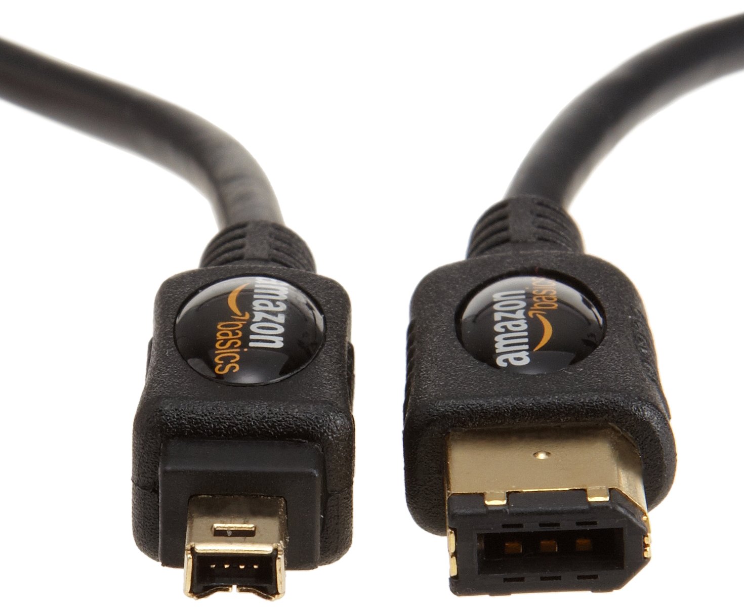

    Ok, entiendo que el cable al conectarlo por USB al ordenador creara un cuello de botella no?
    Estoy viendo la posibilidad de comprar el cable de entrada de 4 PIN y salida de 6 PIN junto con la Conceptronic C05-001 Tarjeta PCI con interface FireWire y pincharla al ordenador.

    Es posible que haga un cuello de botella, aunque el problema realmente no es ese, ya que las videocámaras suelen establecer un enlace de 100Mbps y no de 400Mbps, como es el puerto. El problema es que el conector mini Firewire, los cuatro cables que tiene, son de datos: dos de envío y dos de recepción. Los cuatro cables del USB son dos de corriente (5v+ y masa) y dos de datos, uno de envío y otro de recepción, por lo que no funcionaría básicamente por esto mismo. :guiño:
    Firewire hay muchos. Dos de ellos, los que citas en las imágenes. Existe un tercer conector Firewire que no tiene nada que ver con el de las fotos pero es totalmente compatible, que es el Firewire de nueve hilos, o de 800Mbps. Se puede convertir de 9 a 4, de 9 a 6, de 4 a 9, de 6 a 9 y todas las disparatadas combinaciones que se te ocurran. Cita una y tengo ese cable. :LOL:
    La tarjeta que citas, a primera vista, te vale perfectamente. Tiene dos de los tres puertos que hay, así que no habría problema y podrías usar indistintamente cualquiera de los tres para esto mismo. No suelen ser caras. Más de 30 euros creo que es pasarse de precio. Si tienes opción, búscate una de 800Mbps. Ya que te pones a ampliar, amplía a la mayor velocidad. Es mi opinión. :guiño:
