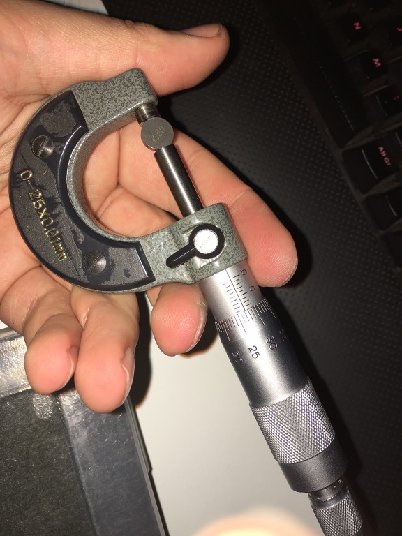

    Buenas ya me han llegado las wiseko vsk4, y ahi están las fotos:

    8.78?? as podido medir la original? es una medida un poco rara

    No, las originales no las he podido medir, el micrometro es bastante antiguo asi que podria estar algo descalibrado, no tengo otro asi que tampoco puedo comparar...
