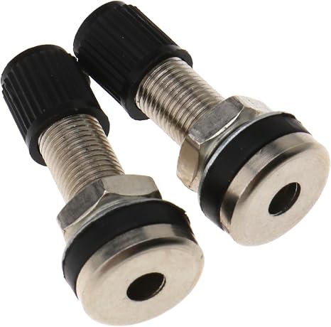

Bien pensado.
Eso me ha hecho recordar cuando le cambié las válvulas a la bicicleta BMX que tenía con 14 años.
Por aquel entonces se podían cambiar las válvulas a las cámaras de bici. El cuerpo era metálico entero y el exterior tenía rosca hasta abajo del todo.
En ese cuerpo llevaba una tuerca que presionaba la goma por arriba para mantenerla estanca con la válvula.
Qué recuerdos. :LOL:
Si aún las hubiera, sería incluso más cómo para instalar en ese tapón. :)

Bien pensado.
La tuerca y la arandela acababan oxidadas y cuarteando el neumático debajo, después perdía aire, se cortaba un parche con agujero y se apretaba una válvula nueva. Esas reparaciones daban para brico.
Nunca me duró tanto una cámara como para que me pasara eso. :LOL:
De hecho, se las cambié porque de origen traía la típica válvula delgadita.
Por aquel entonces se pusieron de moda las bicis BMX y "motoretas" con válvulas como las de los coches.
Molaban mucho más y..., claro: a cambiar tocaba!! :rambo:
