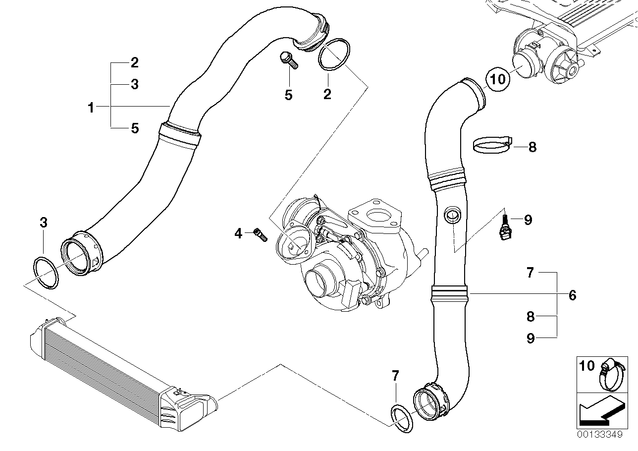

    Hola, aunque lo limpié hace unas semanas por fuera, veo que este sensor lo vuelvo a tener pringado de aceite negro, y una gotita que baja por la tubería..., Es posible que por ahí pierda aire? Se puede cambiar ese sensor? Tenéis el número oem y/o algún brico para hacerlo?
  17. DRC compact
    DRC compact Forista Senior
    23 Feb 2005
    6.677
    1.892
    Cantabria
    DiagnosisCoding
    Si esta manchado por fuera el tubo de aluminio después de haber limpiado, pues si que hay una perdida, aunque será seguramente pequeña.
    Tienes que ver por donde pierde antes de nada, a ver si es por la rosca, (revisa que esté bien apretado), si es el propio sensor que está roto, o es por la soldadura de la tuerca.
    Cambiar el sensor no tiene ciencia, desenroscar el viejo y enroscar el nuevo.
    La ref. del sensor del sensor es esta: 11613449116 (pieza Nº9 de la imagen).
    Un saludo.
