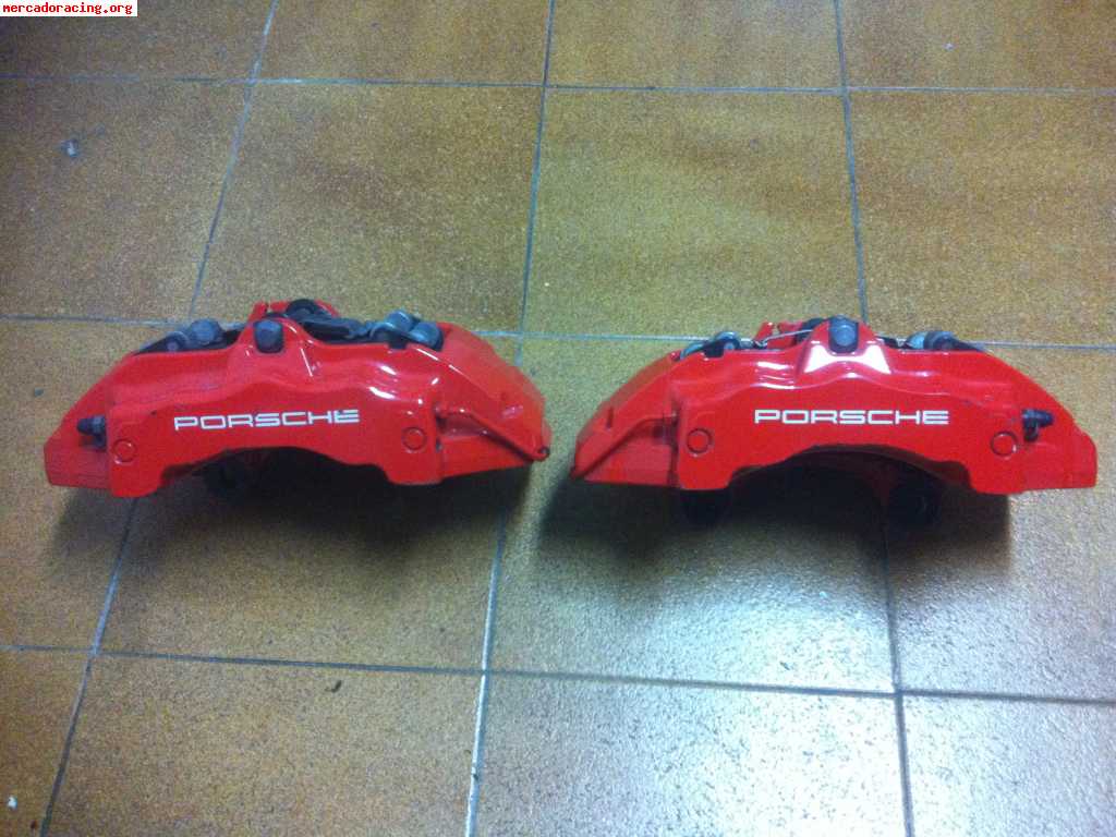

Buenas compis, me venden cuatro pinzas brembo de 6 pistones las delanteras y 4 las traseras de Porsche cayenne, tengo los discos del Csl que vendría a ser la medida delantera del disco perfecta.
Mi duda viene a si se sabe algo de adaptadores de pinzas brembo de Porsche para el M!
La verdad que sería lo sullo si consigo montarlo biggrin
Saludos y gracias

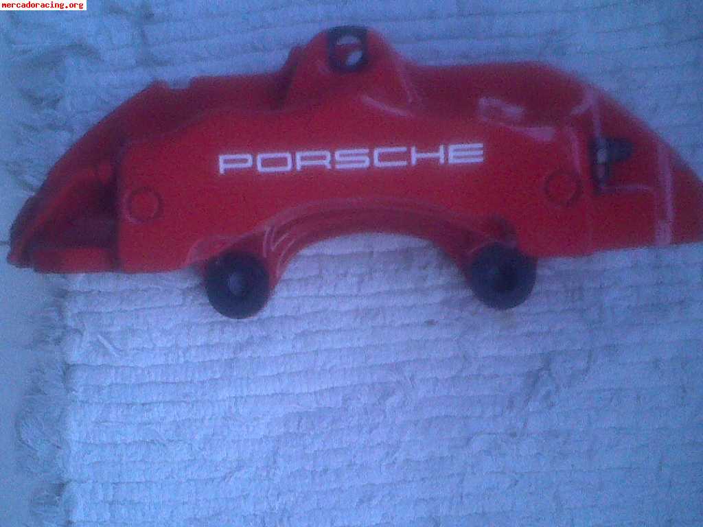

318dsixto
Esto sería una pinza del cayenne, esto es axial?
jorgepower m///
B0rJarZz M.;12797708 dijo:
No, no son axiales.
ves las patas para atornillarlo a la mangueta debajo? si las tiene es que no son axiales, axiales va el soporte atornillado al a pinza, desde arriba hacia abajo.
pero no son radiales estas no??
318dsixto
Ok entonces me estaré quieto paso de briegas... si son delanteras de porsche cayenne turbo y estas también
