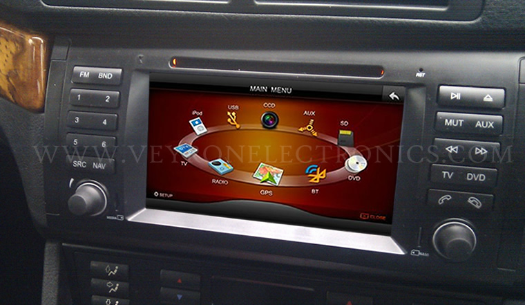

    Para que va a poner un doble din, cuando para E39 tienes navegadores chinos ESPECIFICOS compatibles con la consola del bmw. A parte de que ti tiene ya pantalla 4:3 puede actualizarla montando la pantalla panorámica ORIGINAL y te evitas tener que pasar cables a una china, en ebay acabo de ver una a 200e (sirven e38, x5, e39) eso si los modulos extra tendras que comprarlos e instalarlos a parte para tener mas funciones, las chinas vienen con mas cosas son mas modernas.
    Además ahora ya hay muchos tipos de pantallas para BMW chinas antes había solo dos.
    [​IMG] [​IMG]
    Que se deje de 2din, una 2din decente le va a costar lo mismo que las chinas especificas para E39.
    No compares eso de arriba... con poner un adaptador y meter una 2din:
    Ves que mal queda? Que busque una china especifica para e39 como las que he puesto arriba.
    Salu2.

    Viene en su caja con todo lo necesario para ponerlas .
    Llevo en el coche la 3a ,he tenido a todas desde el principio de cuando salieron las de 6". Las primeras dos tenian menos calidad en acabado ,iban pero como se calentaban a veces se bloqueaban .La actual que tengo es igual que la original,viene con un buen radiador mas un ventilador atras ,que arranca solo cuando llega a tal temperatura,es de calidad ,buen sonido y acabados ,con todos los extras que se pueden pedir menos android , aun asi voy a por la 4a que lo lleva biggrin.
    La original es bonita cuando esta apagada , es como un nokia de los años 2000 pasado de moda.
    Dejo unas fotos con el arsenal:
    1a
    2a
    3a
    4a .......dentro de poco.
