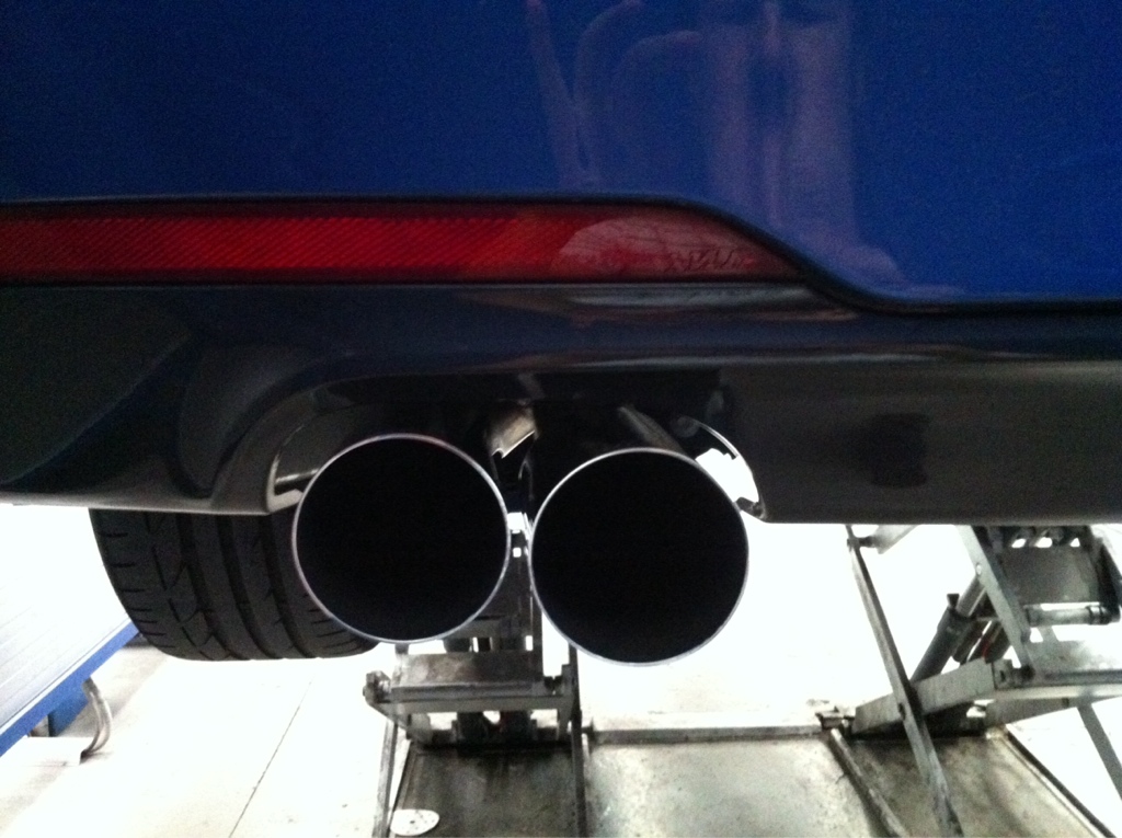

    Bueno como por aquí no hay ninguno si ha alguien le sirve de ayuda ahí va.
    Yo alquile un box con elevador porque no me veía tirado por el suelo y levantando el coche.

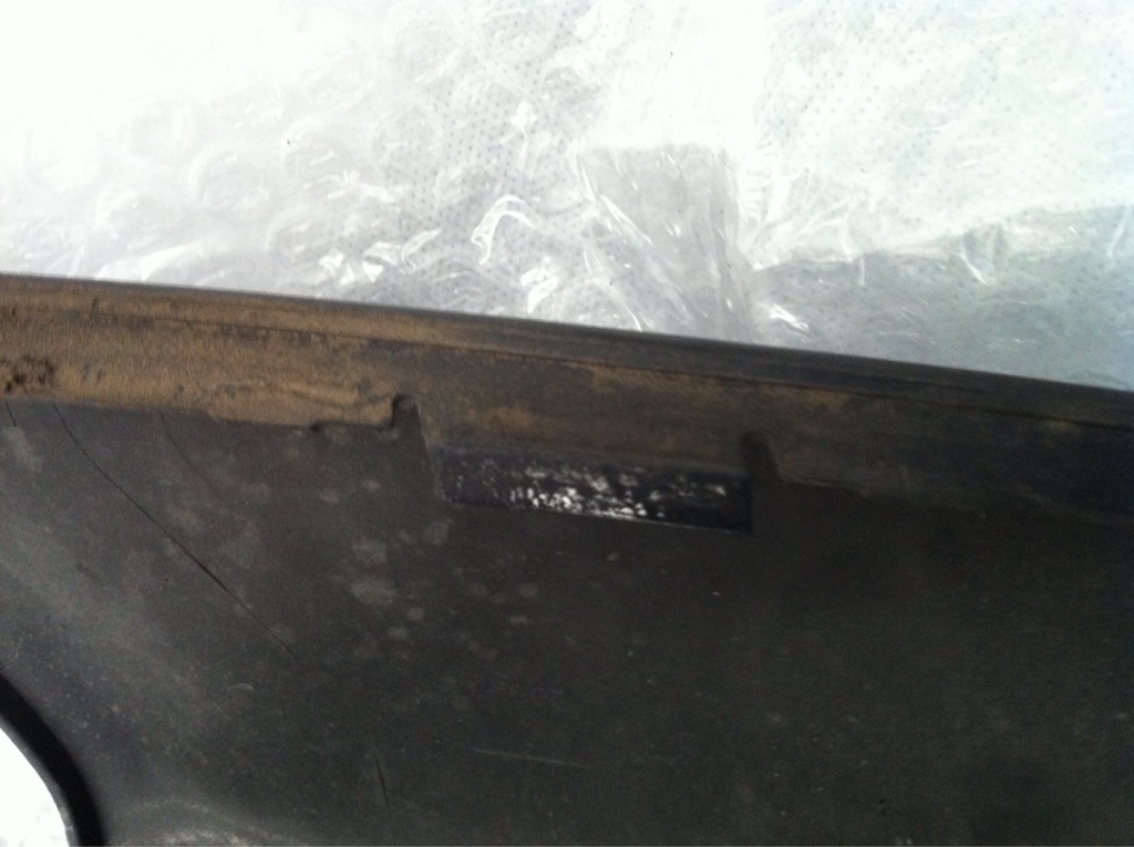

    Una vez levantado se cambia el difusor trasero si es el caso. En el pack M sino quieres ñapearlo haciendo cortes tenemos esta opción. Con los demás faldones tendréis que cortar , viene una plantilla para hacerlo con el manual de montaje de la salida.
    Soltar el difusor es muy fácil , soltar 7 tuercas , dos a cada lado y tres en medio.
    Y luego ir soltando las patillas por arriba
    En los F30 al parecer tenéis un plástico que tapa el silencioso que los F31 ,desconozco el motivo porque por abajo tendría que ser igual , no tenemos.
    Así que tendrías que cortar un cacho donde marca el 3 y 4
    Una vez quitado te apretas bien los machos y a cortar ....
    El corte tiene que ser a 55mm del silencioso, así q marcas y...
    El tramo final del corte por la parte de arriba a mi me costó un poco porque no llegaba el disco de la radial pero a base de ir doblando un poco y cortando salió.
    Una vez quitada , quitar las rebabas con una Lima y yo le di pintura anticorroxion (aconsejable ). En la foto tengo ya metida la abrazadera para sujetar la salida.
    Se coloca el nuevo difusor , como se quita pero al contrario .. Lógico jejeje.
    Y ya sólo tenemos que colocar nuestra nueva salida.
    Se va apretando dejándola bien centrada en el hueco y listo ya tenemos terminado el asunto.

    Aqui se lo habran hecho el 95% de los foreros y el 5% restante lo acabara haciendo :descojon::descojon:
    No da problema ninguno , ni mas ruido , ni menos , queda totalmente igual pero mas bonito esteticamente.
    Alguno dice que pueden poner pegas en la itv , a mi tanto en este como en mi anterior e46 que la llevaba jamas me han dicho nada.
