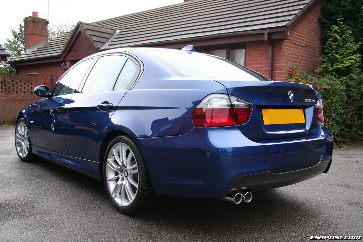

    Hola a todos!
    Me encanta mi e91... pero noto como que le falta algo a la zaga. Esa cola de escape apuntando abajo y su terminación tan basta considero que empaña muchísimo la estética.
    Estoy valorando la posibilidad de poner una cola de escape respetando un look lo más OEM posible y siempre y cuando no me traiga quebraderos de cabeza de cara a la ITV ni resulte en una chapuza (quiero hacer un trabajo fino que cumpla unos estándares de calidad).
    DUDAS:
    1. ¿Pasaría la ITV si llevo a cabo dicha modificación sin necesidad de homologar?
    2. ¿Tenéis referencias, enlaces, etc. de dónde adquirir una cola de escape lo más OEM posible a buen precio?
    3. ¿Es necesario modificar algo del escape más allá de cortar el último trozo (la conocida aspiradora) y soldar o atornillar la cola de escape? Me he fijado que tiene un soporte en la propia cola de escape casi al final del mismo que no sé yo si va a dificultar o imposibilitar la instalación sin modificar el propio soporte del escape. Debajo de este párrafo adjunto foto del referido soporte:
    Estoy dudando, no sé si poner una cola ovalada tipo 320si o la típica doble del 325d
    https://www.2addicts.com/forums/e90garageimg/1090/rear3.jpg[​IMG] https://www.2addicts.com/forums/e90garageimg/1090/rear3.jpg

    Buenas,
    Lo que te dirá un homologador: si pasas de una salida a dos, necesitas homologar porque cambias geometría. Cambiar geometría aplica a posición de colas, número o dirección.
    Si solo cambias una cola por otra más "bonita", no tienes problema siempre que no tengas una apuntando hacia abajo y la nueva fuera recta.
    Yo pasé de salida ovalada recta en un e90 20d a salida doble (mismo lado). Y no dijeron absolutamente nada en ITV.
    Si simplemente cambias la cola, sin ninguna parte de escape o filtros... sería un poco de "tocapelotas" echarte para atrás la itv. Pero la posibilidad está ahí.
    Coincido contigo, el coche cambia completamente la vista trasera. Por eso lo hice yo, pura estética.
    A mi me instalaron en mi taller de confianza un modelo de doble salida de supersprint: https://www.supersprint.com/ww-en/b.../endpipe-kit-oo80brweld-on-connection.aspx#!/
    Tienes la opción de Duramás también si buscas algo más económico.
    Esta modificación es cortar y soldar. Digamos que no afecta a "partes importantes" del tramo de escape.
    Durante la instalación, recuerda que no debe sobresalir en ningún caso del paragolpes.

    Yo creo que no te dicen nada mientras no salga del paragolpes.
    Otra cosa es que pusieses los escapes del 35, los que van en el medio. Ahí me preocuparía más.

    entonces entiendo que no puedo hacerlo, porque el mío es de los primeros sin FAP con el escape mirando hacia abajo (la conocida "aspiradora").
    No entiendo por qué no puede sobresalir cuando en los 325 y 330d sí sobresale de serie (mi idea era dejarlo lo más parecido a uno de serie posible).

    Hola,
    yo no creo que te digan nada y más si quieres poner algo discreto tipo OEM. En cualquier caso, si te lo dijeran, puedes homologar a posteriori.
    Además, el mismo modelo de e90 cambia la dirección del escape según año. El de la ITV no tiene por qué saber cómo va cada modelo cada año. Lo único que verá es una soldadura en el tramo final y solo te dirá algo si le has puesto una exageración.
    La cola sobresale del paragolpes inferior en la parte lateral (donde va montada), pero si miras desde arriba (desde la tapa del maletero) y tiras un metro por ejemplo, verás que la parte más atrasada del coche no es el escape. Es el punto central del coche concretamente, donde está el logo.
    Por aquí tienes más info si le sigues dando vueltas
    https://www.bmwfaq.org/threads/aclarada-la-duda-cola-de-escape-vs-itv-ampliada-info.631216/

    entendido. entonces, tras haber leído el hilo que citas me decanto por instalar una única salida ovalada al estilo del 320si
    aún así preguntaré en la ITV antes de hacerlo por si acaso.

    Te tocará cortar la cola de aspiradora, porqué no creo que te quepa ninguna. Después de eso, mide el diámetro exterior de la cola de escape que queda y por Aliexpress o Amazon, compra una cola de diámetro interno que sea como el tuyo exterior y luego o lo aprietas con las abrazaderas que te vienen o la sueldas. Están por 30€ o así. Yo llevo 2 colas rectas, porqué el mio llevaba dos inclinadas y gordas
