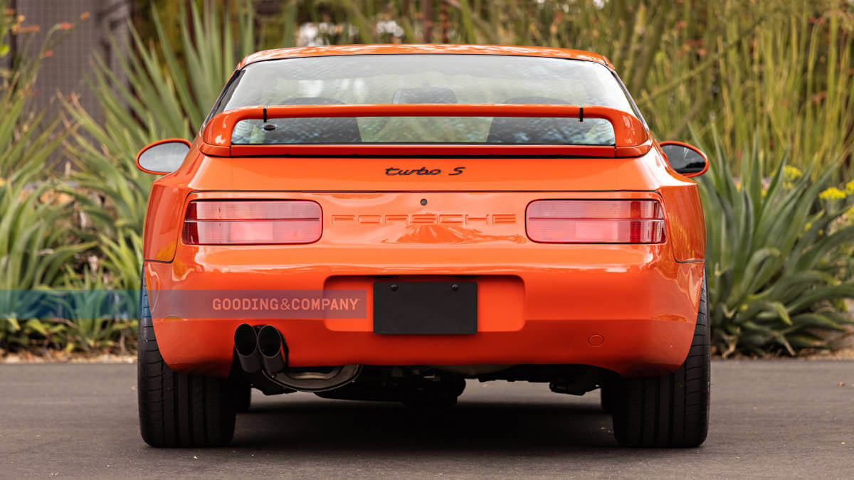

Se dice que este raro Porsche puede alcanzar un millón de euros.
Porsche fabricó solo 14 Turbo S de la serie de cuatro cilindros 968.

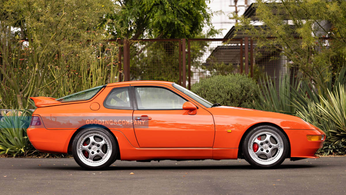

El naranja es uno de los seis colores en los que Porsche pintó el 968 Turbo S en 1993. Grand Prix White, Indian Red y Speed Yellow son conocidos del CS, y también hubo azul y plateado.
El Turbo S era la versión de calle del 968 Turbo RS para la Copa ADAC GT.
El plan era construir de 50 a 100 S y RS, y finalmente se construyeron 14 S y tres RS en el departamento de carreras en Weissach. La versión de calle costó 175.000 marcos, incluido el 15 por ciento de IVA, mientras que Porsche cobró 225.000 marcos por la versión de carreras.

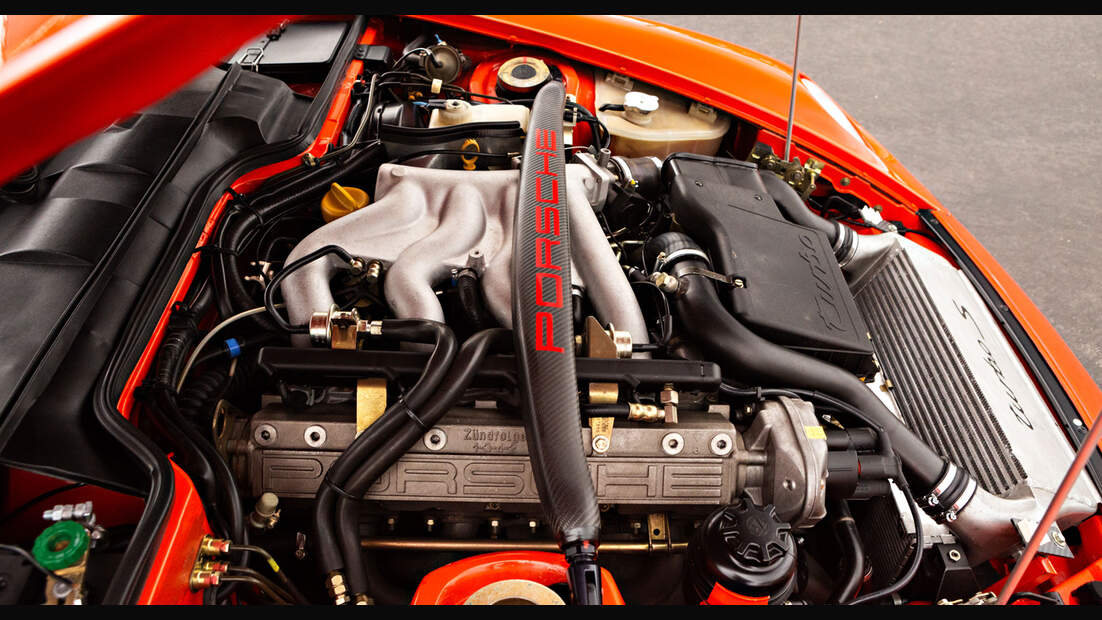

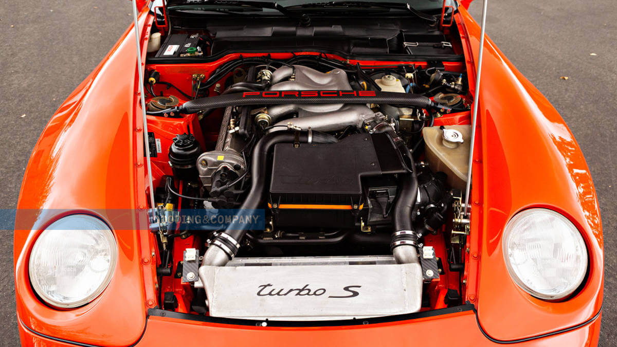

A diferencia del 968 normal, el Turbo S tiene una culata de dos válvulas con compresión reducida a 7.5: 1. Un turbocompresor KKK refrigerado por agua con mayor presión de sobrealimentación y un intercooler aumentan la potencia a 305 cv. El par de 500 Newton metros está a 3.000 rpm, la potencia máxima a 5.600 rpm, lo que habla de un rango de velocidad utilizable muy amplio.
Según Porsche, la caja de cambios manual de seis velocidades "prácticamente no ha cambiado" y solo tiene una relación de transmisión más larga en la quinta y sexta marcha.

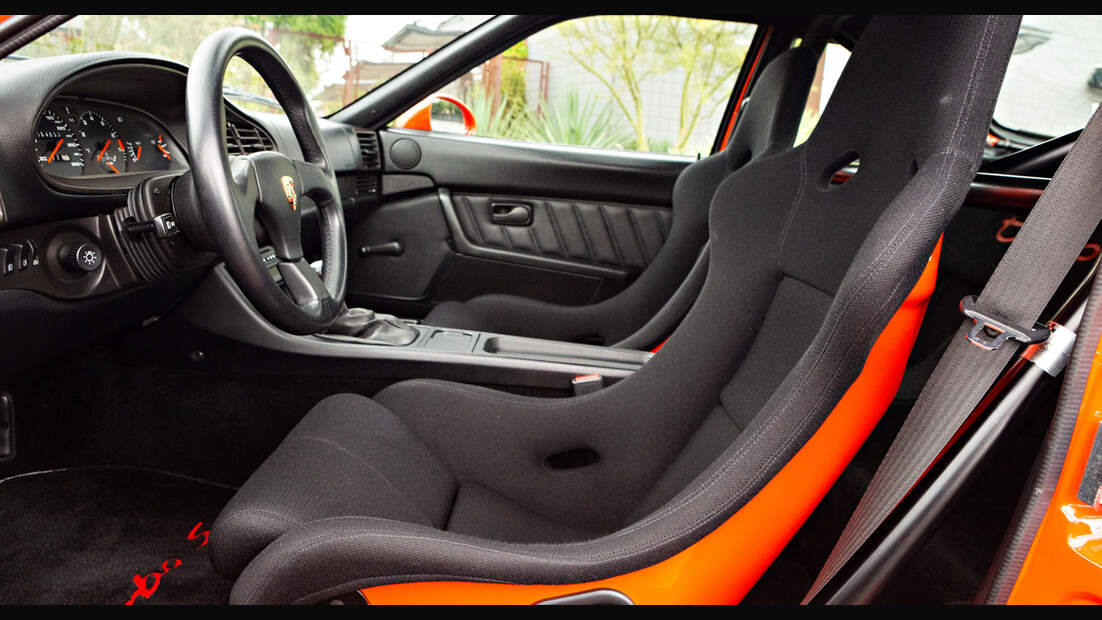

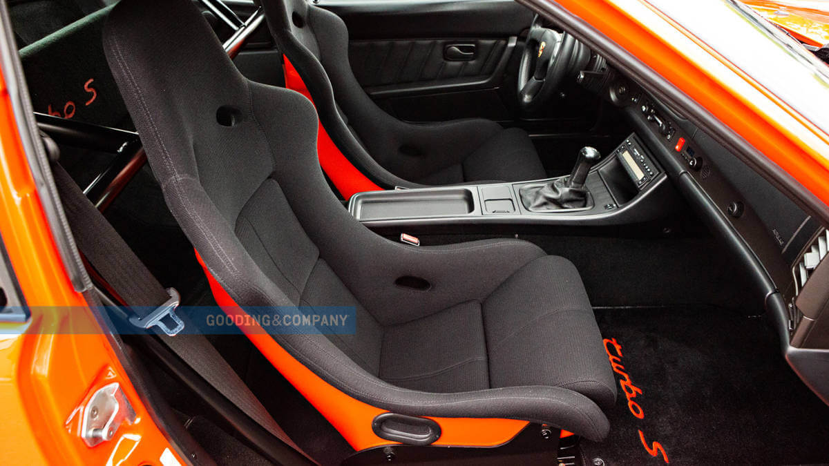

Reduce el peso en vacío con el depósito lleno a 1.300 kilogramos: el Turbo S pesa 70 kg menos que el modelo básico. Se podía pedir con asientos normales en lugar de baquets.

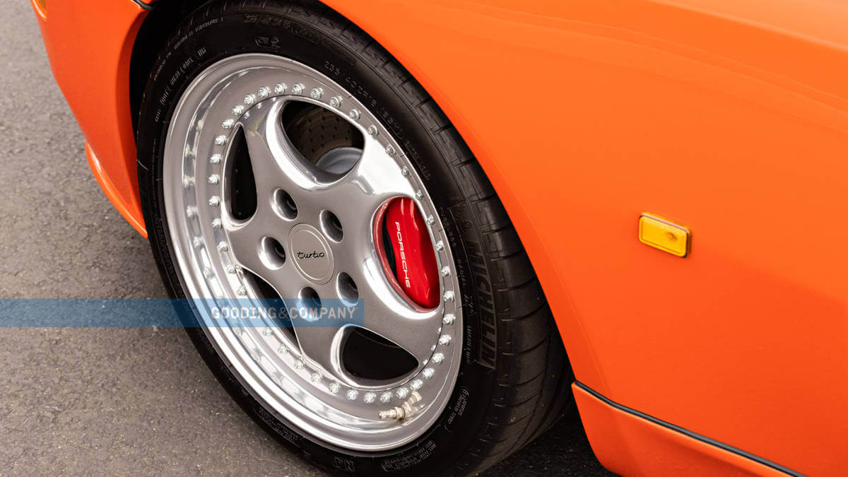

El chasis está rebajado en 20 milímetros. Los frenos del eje delantero provienen del 911 Turbo S. Las pinzas de freno, detrás de las llantas de 18 pulgadas de tres partes de la Carrera Cup, están pintadas de rojo. Un diferencial de deslizamiento limitado con un 75 por ciento de efecto en tracción y empuje está integrado de serie.

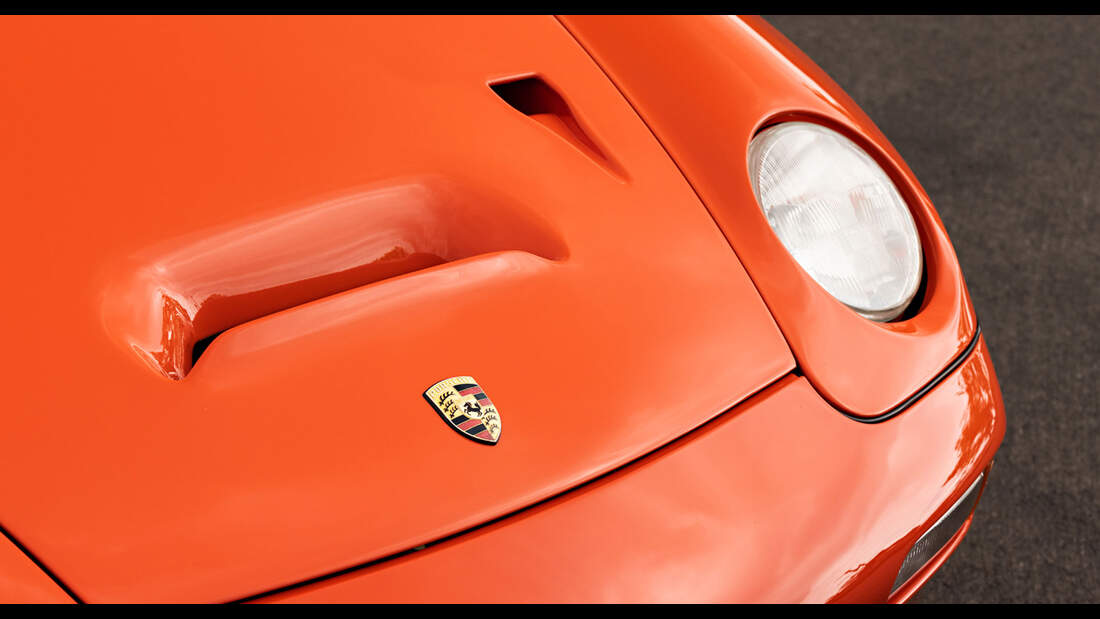

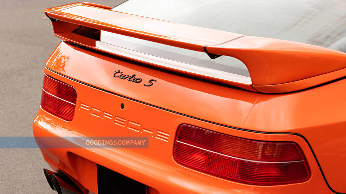

Dos aberturas adicionales en el capó y una abertura más grande en la sección delantera suministran aire de refrigeración al cuatro cilindros. Un borde de spoiler debajo del faldón delantero y un spoiler trasero que se puede inclinar diez grados están diseñados para mejorar la carga aerodinámica.

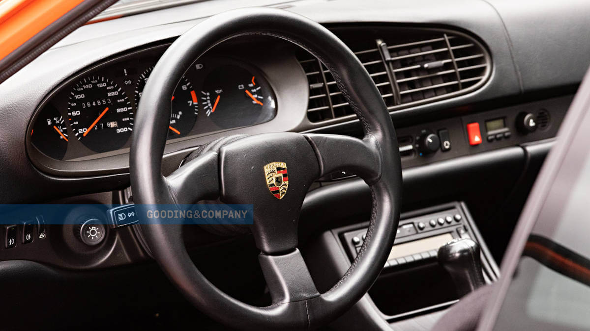

Menudo interior :amo2::amo:
