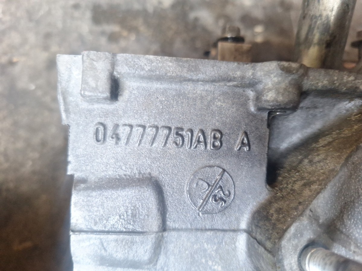

Añado foto del motorcillo... Pobrecillo, que poco cariño tiene encima.
El escape JCW se ve si es JCW si tiene dos petacas en paralelo, o si las tiene en línea como el S (contando que sea escape original de Mini, vaya).
El motor por foto si pareciera JCW, y la culata se ve por dos cosas:
1-Marca roja (poco fiable ya que cualquiera puede pintarlo, o si le pegas una limpieza fuerte se va).
2-Troquelado por encima del número de referencia de culata de origen. Te muestro dos imágenes:
-Culata JCW
jcw-head-identifier-03-jpg.223749
-Culata S
El tema del certificado y la documentación....hasta mediados del año 2006, los kit JCW se montban en el concesionario (incluyendo culata), por lo que venían todos como un S. Esto dio a un lio bastante tremendo de documentaciones y hay muchos S sin nada de kit JCW que están homologados como JCW con sus 210cv, y S con kit JCW que no tienen nada homologado y potencia en ficha de 163 o 170cv.
Con la buté me refiero al cojinete de empuje. Si en algún momento lo cambiases, te recomiendo encarecidamente que compres el original del concesionario. Y más encarecidamente te recomiendo que no compres el de la marca LUK.
Y de la foto que mandas del vano motor, te comento que la chapa anticalórica está mal puesta (no entiendo el porqué pero en la inmensa mayoría de R53 que veo está mal puesta). Tiene que estar plana digamos, tapando los colectores. Y el tubo de la dmisión lo tienes ñapeado, intenta comprar uno porque cuando rompen por ahí chupen aire y tienden a fallar el ralentí (además de entrar aire sin filtrar).
Un saludo!
Ya me fijaré bien. La verdad es que no da nada de ruido por encima de lo normal, es muy discretito.
Lo mismo... Intentaré verlo sin quitar nada. Si no esperaré a cuando le haga el radiador, que habrá que desmontar todo.
Que lío... A ver lo que dicen en la ITV. Y aún así, ¿se podría sacar el certificado a posteriori?
Vale, eso sí me suena. Lo siento, la terminología de la mecánica a veces se me escapa, y eso que también soy mecánico, aunque de otras cosas... Ostras, pues al E91 le había visto un kit LUK que había gustado. ¿Que suelen montar originales?
Ya... Si por eso decía que ha recibido muy poco cariño. El de admisión tiene una cinta cutre y al de plástico le falta la brida metálica. A saber que más me puedo encontrar una vez empiece a desmontar

El escape JCW suena más grave pero menos que el original, o esa es mi experiencia. Por eso lo que se suele hacer es anular el resonador que tiene tras el catalizador y se pone recto, y así la cosa cambia bastante.
El marcado de culata se ve sin problema sin desmontar nada. Mira desde el taco motor digamos, en esa esquina está justo bajo la tapa de balancines. Al igual que desde ese punto se ven los inyectores. Si son azules, 380cc JCW. Si son blancos/crema...son de S.
El certificado puede sacarse sin problema para homologar, si. De todas formas de que fecha de construcción es el enano?
El cojinete de origen es SKF, aunque es distinto del OEM (el OEM viene con plástico en el interior y el aftermarket viene sin él, solo con el metal). En el cabrio puse sachs y bien de accionamiento aunque desde el día uno suena, cosa que el SKF OEM lleva unos miles de km y cero ruidos ni molestias. El LUK lo monté porque el kit de embrague original es LUK, pero el cojinete no lo es, y tremendo error montarlo por mi parte.
En cuanto a encontrarte cosas, en este coche es bastante normal el que no hayan sabido tratarlo por desgracia, pero seguro que es buen punto de partida. Ten en cuenta que hay dos tipos de tubos de admisión, de manual y de automático, porque no te den el que no corresponde.
Nada que agradecer. Un saludo.
Quitar apagallamas (antes se llamaban así ) no me importaría. Lo que no quiero es sacar catalizador sin tener nada, al menos le pondré el de 200 celdas. Además, me dá la impresión de que puede tener fuga en el escape, porque al pisarle, lo poco que puedo tal y como está, se mete olor de combustible fogueado en el habitáculo... Otra cosilla que mirar bien.
¿Tu lo llevas así? Tendré que buscar a ver si con la mod <<una bola>> y sin el apagallamas suena mucho. Y algún buen taller que haga ese trabajo en Madrid. Que en estos coches hay mucha tendencia a que las salidas no se queden centradas.
Intentaré fijarme bien. Lo de los inyectores es un gran aporte, ¡gracias!.
Pues intentaré hacerlo. Ya que tenemos unicornio, vamos a mimarlo
Es del 10/05

Buen acopio de material, sí señor. Te va a quedar un coche guapo guapo.
-Culata JCW
-Culata S
Un saludo!
