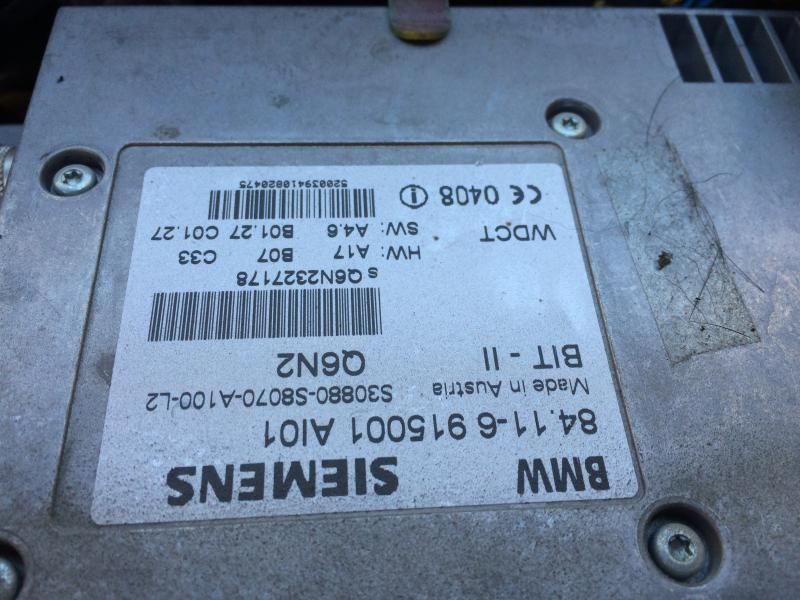

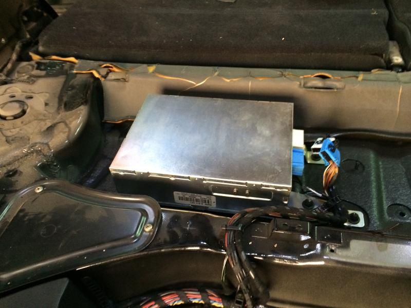

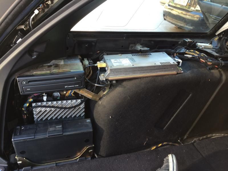

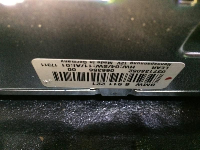

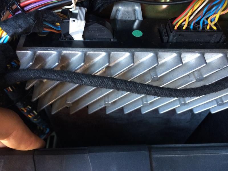

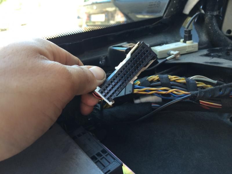

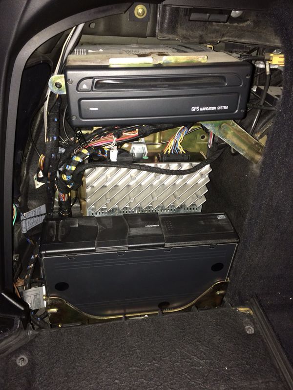

muy buenas, me e puesto manos a la obra y e desmontado los guarnecidos para ver el tema del modulo de tv y esto es lo que me e encontrado...
ahora tengo menos claro como sacar los RCA del AV y tal por que mi ficha tiene 57 pines
Rane
2 Ene 2012
36
por cierto e dejado desconectada la ficha de 57pines y todo sigue funcionando igual...

Veamos,
1ª foto: Teléfono.
2ª foto: Sonido HIFI (10 altavoces)
3ª foto: Vista general.
4ª foto: Navegador MKIII
5ª foto: Conector del teléfono.
El módulo de Tv. y la radio van al lado de la rueda de repuesto.
Ver: Instalacion 2Din con radio BM24 HIFI / DSP
Rane
2 Ene 2012
36
me falta otro modulo mas?? ese no lo e encontrado

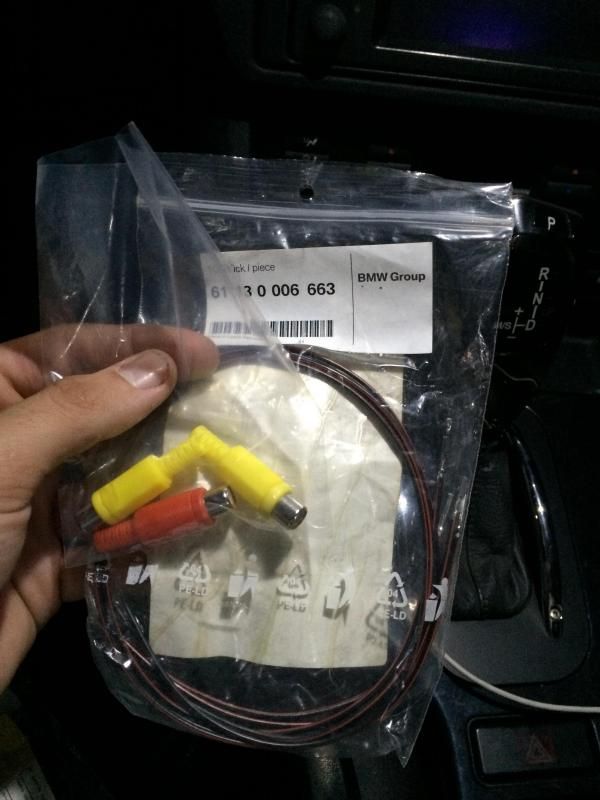

preparando materiales
necesito saber como hacer para que la
pantalla
funcione con el vehiculo en marcha
Rane
2 Ene 2012
36

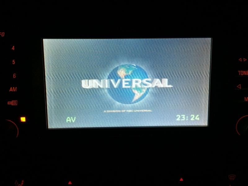

bueno ya esta todo conectado y en un principio funciona bien, la calidad de el video no me gusta mucho, me esperaba algo mejor pero bueno supongo que se podra mejorar, me e currado un minibrico de como lo e montado todo, aver si mañana lo subo y lo esplico todo!!
