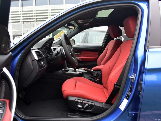

    Este es mi primer modelo BMW, muy reciente. Lo he estrenado con 2 horas de autovía y he notado incomodos los asientos delanteros (vengo de un golf VI sport). Soy yo o son incomodos en la espalda, duros y estrechos?. Si os ha pasado, que solucion tiene?

    Imagino que llevas los asientos normales, esas banquetas infectas. Necesitas unos asientos sport y adiós problemas.

    en mi opinión, los asientos normales del e90 son perfectamente cómodos. no son bonitos porque son muy simples, pero me he pegado viajes de 4 horas sentado y cero dolores

    Donde podria encontrarlos?, desguaces?, traen mandos electricos y calefactables? o tambien los hay sin eso?, que precio podria rondar? muchas gracias.
    Os paso fotos de mis asientos, coche aun sin revisar ni limpiar, recien adquirido en estado de abandono.
