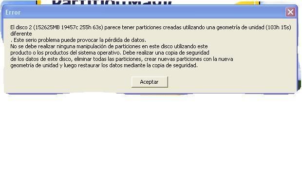

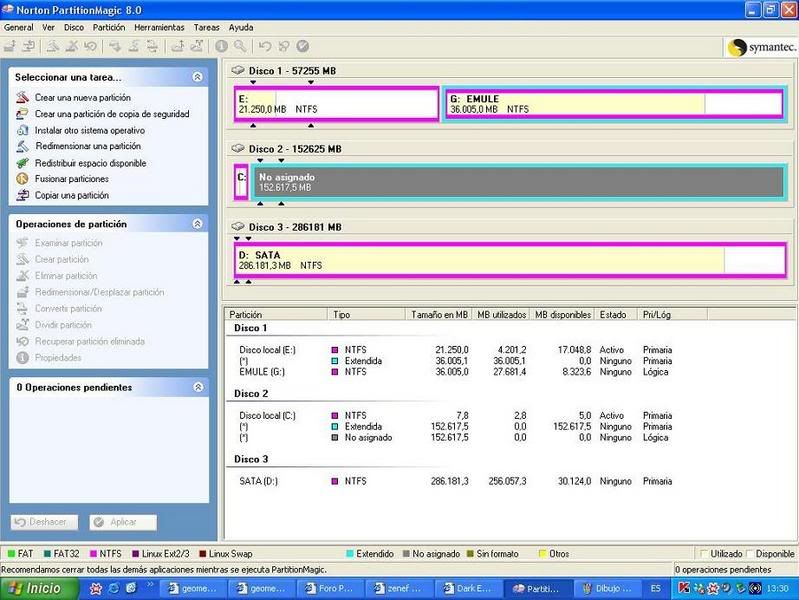

    Os ruego me ayudeis, la he cagado y bien cagada, estaba redimensionando una partición con el Partition Magic 8 que y ha dado un error al final de todo el proceso que se hace en el DOS, después de completar el 100%, el caso es que he reiniciado y al mirar la nueva unidad contenía la carpeta donde se supone que estaba todo el contenido del disco a unir con el otro, pero no, está vacía!! y gilipollas de mi no he hecho un backup de esa unidad y ahí justamente era donde tenía todas las fotos!! todo lo demás me da igua,l pero perder las fotos no!! qué puedo hacer??? necesito de vuestra ayuda.

    Partition Information for Disk 1: 57,255.1 Megabytes
    Volume PartType Status Size MB PartSect # StartSect TotalSects
    E: NTFS Pri,Boot 21,250.0 0 0 63 43,520,022
    ExtendedX Pri 36,005.1 0 1 43,520,085 73,738,350
    EPBR Log 36,005.1 None -- 43,520,085 73,738,350
    G: NTFS Log 36,005.0 43,520,085 0 43,520,148 73,738,287
    Partition Information for Disk 2: 152,625.3 Megabytes
    C: NTFS Pri,Boot 7.8 0 0 63 16,002
    ExtendedX Pri 152,617.5 0 1 16,065 312,560,640
    EPBR Log 0.0 None -- 16,065 63
    Unallocated Log 152,617.5 None -- 16,128 312,560,577
    Partition Information for Disk 3: 286,181.3 Megabytes
    D: NTFS Pri 286,181.3 0 0 63 586,099,332

    Perdón por la cutrez de las fotos pero sólo tengo a mano el paint porque acabo de formatear y estoy muy nervioso
    Gracias

    Recuperar se pueden recuperar los datos con el Easy Recovery Pro por ejemplo, tiene una eficacia sorprendente este programa. Para ello debes dejar de usar ese disco inmediatamente, ya que si sigues utilizándolo corres el riesgo de perder datos, bien por sobreescritura o bien porque la partición definitivamente se pierda.
    Hay una opción para deshacer los cambios en la partición y es utilizar los discos de rescate del Partition Magic. Yo no los he tenido que usar nunca (en 10 años, ya ves!) pero para algo deben servir. Dame un minuto que te miro el procedimiento de recuperación y te lo pongo por aquí ;-)
    Y para la próxima utiliza el Paragon Partition Server, es mucho más seguro que el Partition Magic. Ahora te digo algo!

    Vamos a ver, vete a la opción Herramientas y Crear discos de rescate, necesitarás un par de ellos. Los haces, arranca el pc desde disquete y mete el nº1, luego te pide el 2. Se cargará un PM desde MS-DOS, mira a ver qué puedes hacer desde él (poca cosa por lo que yo he visto).
    Intenta descargar el Ontrack Easy Recovery Pro v6 de donde todos sabemos (;-)), te lo instalas en un disco que no sea el que quieres recuperar, saca los datos mediante la Recuperación Avanzada (especificando en Opciones avanzadas el sistema de archivos de la partición previamente al desastre) y deja que recupere. Una vez que te haga el árbol de lo recuperable selecciona lo que te interesa y pásalo a otro disco. Cuando tengas recuperado todo lo que necesitas elimina las particiones en ese disco y vuelve a crearlas en condiciones, y sólo entonces vuelve a volcar datos en ese disco.
    Espero que la próxima vez no seas tan alegre de manipular particiones con datos importantes sin antes hacer una copia de seguridad, es un fallo imperdonable que puede costarte muy caro...

    Bien, lo que debes hacer para solucionar el problema es relativamente fácil.
    - No toques más para nada ese disco, no hagas modificaciones en él ni lo trastees más.
    - Consigue el GetDataBack for NTFS (supongo que era el sistema de archivos que usabas) y el FileRecover Pro v3.2.
    - Instalalos pero nunca en el disco jodido, que además no peudes pq no tiene particiones.
    - Escanea el disco con problemas con el FileRecover Pro mismo a ver si encuentra la estructura de archivos y recupera lo que puedas, pero siempre a otro disco, nunca en el mismo.
    - Luego pasa si quieres el GetDataBack y revisa. A este le cuesta un poco, porque escanea el disco enterito, se paciente.
    - Reza a Dios, que aunque no existe, por lo menos te sentirás más agusto jajaj.
    - Si no sabes hacer nada de eso, llévalo a alguien que sepa.
    - La próxima vez, NUNCA NUNCA NUNCA USÉIS PARTITION MAGIC PARA WINDOWS. Esas tareas hay que hacerlas siempre EN MSDOS, aunque suene anticuado. PQMAGIC para WINDOWS provoca estos problemas, aunque luego haga las tareas en MSDOS, las hace en proceso por lotes y no es muy fiable. Con partition magic para MSDOS puro, versión 8 mínimo, no pasan estas cosas. También podéis usar software de Acronis, que parece ser bastante bueno.
    - Y por favor, FAT32??, ande se puede ir con esa basura de sistema de archivos, eso ni de coña. Precisamente tienes más posibilidades de recuperar por ser NTFS que si fuera FAT32, aparte de que NTFS es más seguro, estable, y elimina muchas de las restricciones de FAT32.
