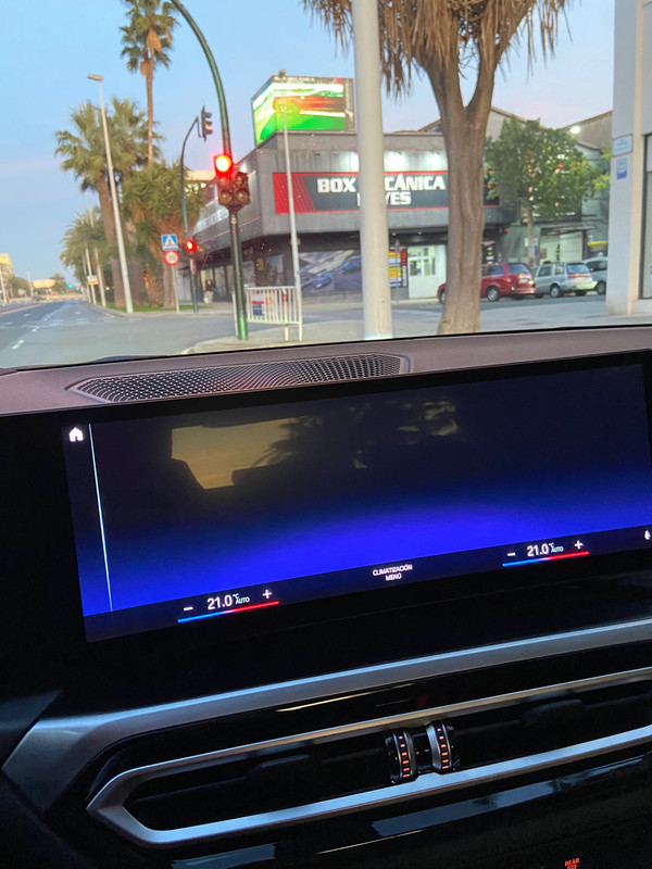

Buenas noches,
Tengo desde hace un año aproximadamente un BMW 318 G20 con la doble pantalla central de 10.25 pulgadas y un conjunto de instrumentos digital de 12.3 pulgadas.
Conecto mi teléfono iPhone por Carplay y hay algunas zonas por las que conduzo donde debe haber alguna antena o inhibidores que hacen que se me corte la señal. Hasta ahi todo normal. El problema viene cuando al reconectar el teléfono la parte de la pantalla que muestra CarPlay se queda en negro.
La musica sigue sonando y la parte de la casita o el climatizador se muestra pero la zona de carplay no. Adjunto foto.
La única forma es desconectar el teléfono y reconectarlo o parar el coche y empezar de 0, claro.
Lo he probado con otros teléfonos con mismo resultado. El coche ya ha pasado 7 veces por el taller y siguen sin saber que le pasa. Han metido actualizaciones, cambiados algunos módulos y antena, hablar con Alemania… pero nada.
Me gustaría saber si hay alguien mas afectado por ahi o me he llevado la joya de la corona.
Muchas gracias.

Yo entiendo que se corte la señal porque pasamos por un montón de antenas.. inhibidores de frecuencia, etc... Pero bueno si se corta, que reconecte y ya está. Pero claro si reconecta y me deja a ciegas... En el caso del BMW si no me equivoco la única posibilidad es conexión inalámbrica, no por cable. El caso es que si conecto el teléfono/s por bluetooth (sin carplay, solo audio y llamadas) funciona perfectamente. Ni se pierde la conexión ni nada, lo que me lleva a pensar que el problema esta relacionado con la antena wifi que usa para conectar por Carplay.
En principio han probado con otra antena y demás y nada. Creo que lo único que no han hecho es cambiar la pantalla pero claro... una pantalla de esas corridas es una pasta para ellos.
No llevo Smartwatch ni nada que conecte al coche/wifi la verdad.
Gracias por lo comentarios :guiño:

Buenas noches,
Pues no es normal tampoco eso. Paso yo por sitios con inhibidores, aparcado incluso en un sitio que no se puede cerrar el coche con el mando y funciona CarPlay pero tengo que cerrar el coche con la App, no te digo más.
Y en los peajes cuando salta el ViaT hace un micro corte de sonido pero no se me va la pantalla.
Esto huele a problema de software, que se queda cuajado y la pantalla deja de mostrar el contenido que envía el teléfono. Si funciona el sonido es que la conexión está establecida.
Muchas gracias.
Dices que te pasa con otros móviles también. Así que es claro que el problema es tu coche. Y que se recupera empezando de cero, así que es algo que se queda pillado por el motivo que sea. Y al reiniciarse todo, vuelve a funcionar.
No será la antena pero es posible que la pantalla tenga algún módulo integrado que gobierna el contenido que muestra y no funciona bien por lo que sea. A lo mejor te tienen que cambiar la pantalla entera o el firmware de esa pieza.
Tiene pinta de eso.

Ayer les volví a preguntar y al final del día me dijeron que les habían contestado de Alemania. Al parecer van a sacar a final de Agosto una actualización gorda y esperan que solucione el problema. Comentan que ya se han reportado mas casos en Serie 3 y X1.
Según ellos han probado con otra pantalla.
No me queda otra que esperar a ver si con la actualización se soluciona. Sino pues ya veremos que se puede hacer.

Me suena bien que se solucione con una actualización. Parece el típico bug de firmware que se instala en una versión concreta pero no se actualiza con cada versión de ID y ahora están trabajando en el parche para liberarlo con la próxima actualización de ID.
