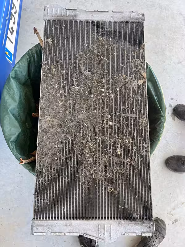

    Según he visto a lo largo de los años de gente que ha tenido problemas serios de temperatura con los f10, no se les veía la suciedad hasta que desmontaban. Sobre todo entre el electro y el radiador. Ni idea.

    Así es. En mi caso a los 300k, vi que subía algo la temperatura (coincidiendo con el verano). No se apreciaba nada fuera de lo normal en ningún componente pero mande limpiar el radiador. Al desmontar se vio la mierda. Se limpio y se cambió termostato. Recuerdo que lo seguí una temporada y estaba en valores normales y me despreocupe pero no te puedo decir que valores eran.
    A ver si das con ello.
