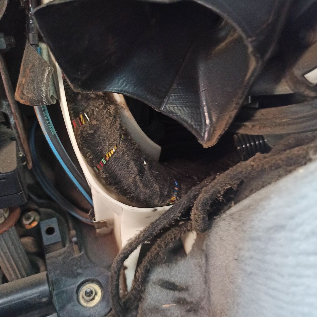

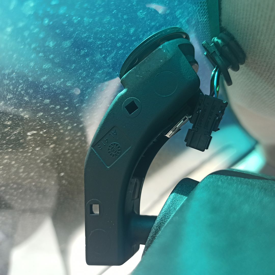

    Bueno, como te dije, me dispuse a realizar la revisión de tema en cuestión. Resulta que saqué la tapa que está debajo del volante para revisar el mazo de cables; pues bien, al observar esa impresionante cantidad de cables, pensé que lo más lógico era mucho más fácil desconectar el retrovisor electrónico.
    Al desconectarlo el retrovisor, coloqué el fusible 67, conecté la batería e inmediatamente el fusible empezó a calentar, por lo que lo saqué y desconecté la batería.

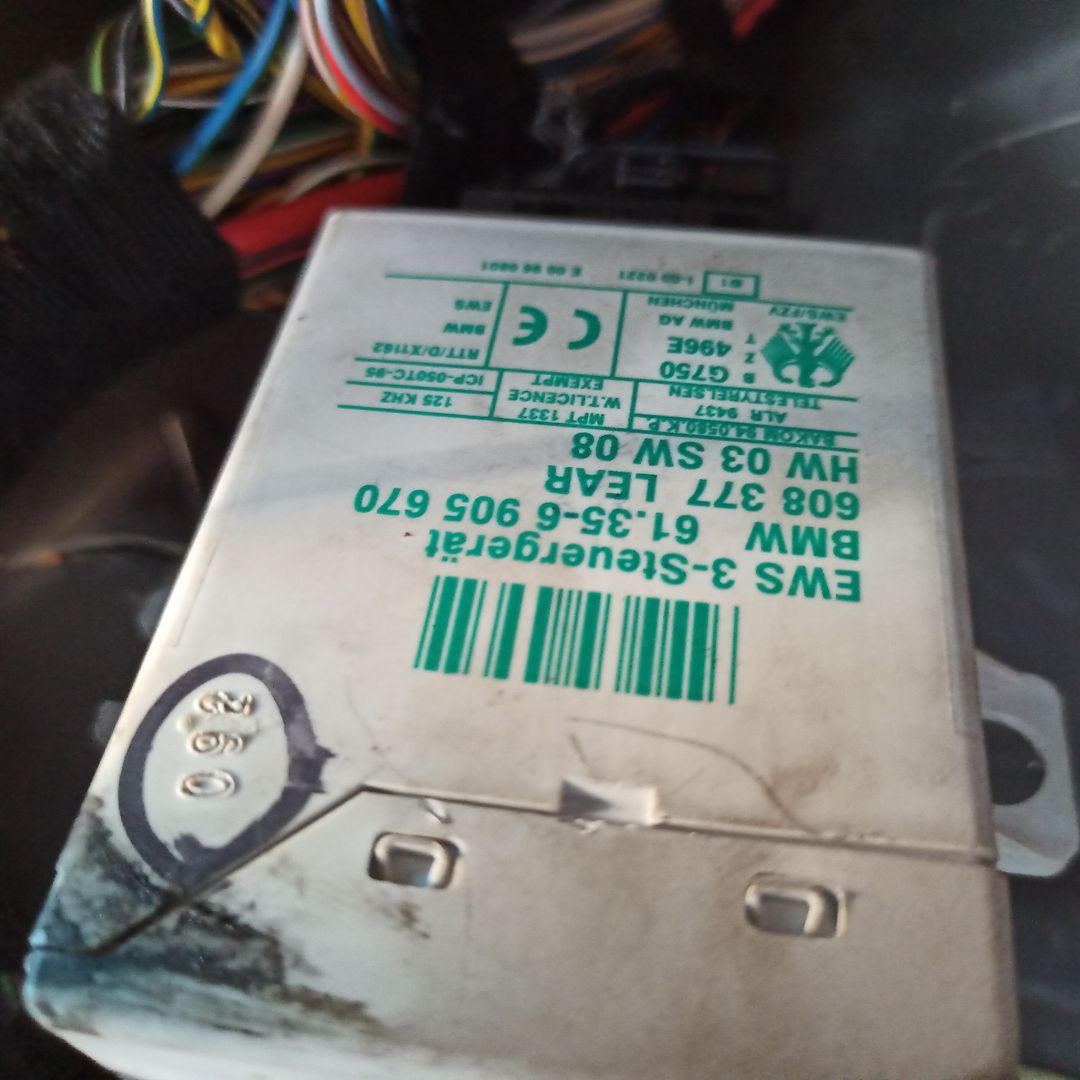

    Posteriormente, me fijé que uno de los dos terminales de la posición del fusible 67 estaba algo negro, medianamente saqué la fusilera hasta donde pude para poder revisar el cable rojo/negro, observé que no está chamuscado. Busque el conector del punto X1736, pero no lo encuentro, si me fijé que este cable rojo/negro llega al inmovilizador; pero, lo dejé hasta allí porque no creo que yo pueda solucionar eso.
    El inmobilizador estaba colgando, busqué dos tuercas y lo fijé en su posición; y bueno, esa es la triste historia de hoy.

    Buenas tardes compañeros dafonso780 y Eduma, tengo una duda y espero puedan ayudarme a que sea aclarada.
    Retomando el tema de esta falla, y con relación a la EWS, al ingresar el N/P 61 35 6 905 670 (código que corresponde a la EWS que tiene el coche instalada) en la web http://es.bmwfans.info/, me da la siguiente información "Mecanismo de mando ews iii"; ahora bien, al buscar en esa misma página la EWS que corresponde al coche por el número de bastidor (BMW VIN), me indica que corresponde la siguiente "Mecanismo de mando EWS IV 61 35 9 145 097 EWS 4.3".
    Espero puedan aclarar mis dudas, gracias de antemano
  18. dafonso780
