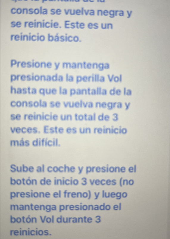

Has probado a desvincularlo y volverlo a vincular? Hay veces q se solucionan problemas de conexión.
Luego encontré en un foro americano 3 niveles de reseteo.
BMW F44
2 Sep 2023
5
9
¡¡Me acabas de dar la solución. Ya funciona!!
Acabo de ir al coche y he reseteado el sistema. Para ello, he pulsado el botón del volumen durante un poco más de 60 segundos, se ha reiniciado el sistema, y al probar a hacer una llamada con el manos libres ha funcionado todo como siempre.
He visto en otros sitios que el reset del sistema te soluciona la mayoría de los problemas relacionados con incompatibilidades y software, así que me lo apunto por si acaso.
Muchas gracias!!! Me acabas de ahorrar una visita al concesionario jaja.
