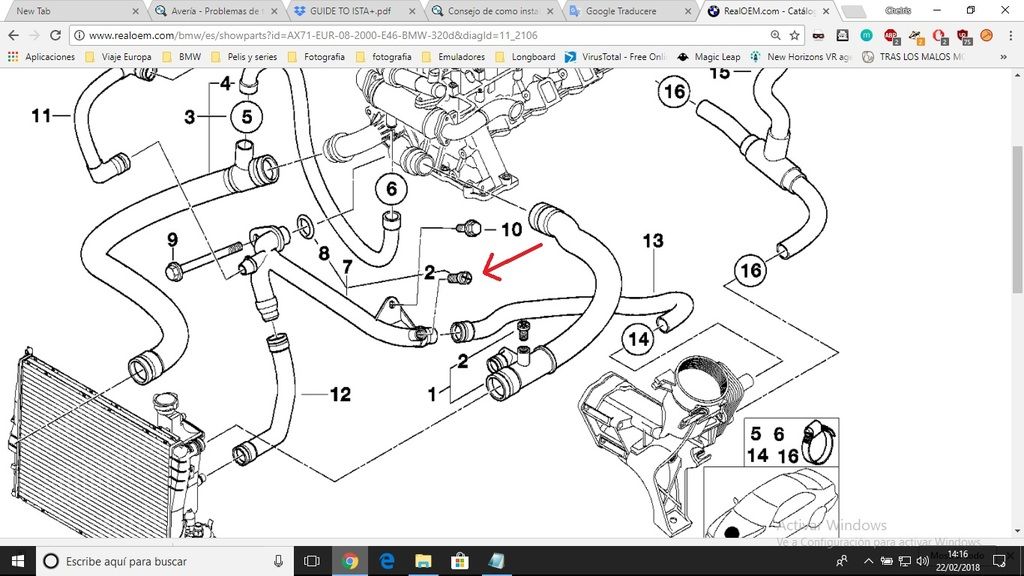

    ¿A que tornillo de purga te refieres?.......

    [​IMG][/URL][/IMG] [​IMG]
    Que por cierto ahora me doy cuen que no tiene que ver nada con el termostato.
    Lo que no entiendo es por que sube la temperatura, si parece que el refrigerante recorre el circuito.

    Es posible que el termostato tarde en abrir, o no lo haga del todo........., De todas formas no hay mucho más donde mirar....termostato, bomba de agua, fuga en algún manguito por el que coja aire........
