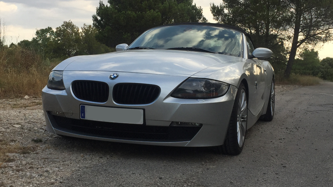

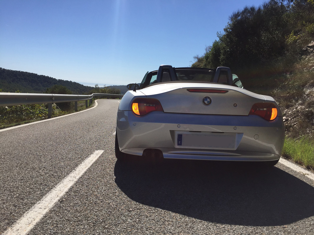

    A ver qué opináis a partir de estas fotos, que son las que he pillado más a mano:

    Va a ir rozando el larguero...
    ...pero por fuera me temo.

    Buenas noches, no se decirte ya que te queda dentro la llanta con la goma pero por detras tiene un porcentaje q puede estar saliente la goma, a mi padre le paso lo mismo con unos separadores traseros y al final desistio y todos los año los quita y los pone porque dicen q el porcentaje de el paso de rueda de la situacion trasera o algo de eso le dijeron a mi padre no puede homologar, las itv’s y sus ganas de tocar las pelo...

    Me temo que por la caída de las traseras, sobrepasa la aleta...a mi me tumbaron el año pasado, aunque es verdad que sobresalen más que las tuyas...para la ITV se quitan y en paz...Saludos.
