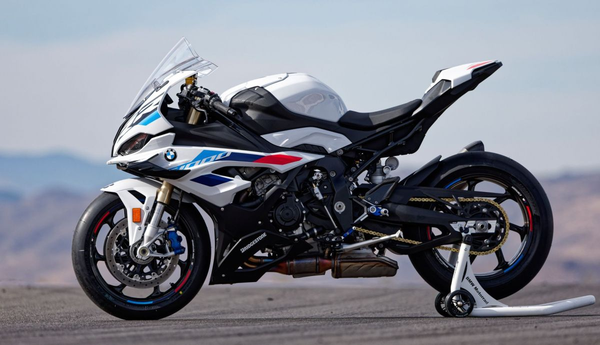

    En un momento en el que el segmento de las grandes superbike parece vivir un momento de tranquilidad en lo que a novedades se refiere, las firmas europeas están tomando la batuta en la actualización de sus modelos, y buena prueba de ello es esta nueva versión de la BMW S 1000 RR.

    La lista de las motos más rápidas, deportivas y tecnológicas está compuesta por muy pocas integrantes. Tras la deserción de Suzuki del segmento, quedan las otras tres firmas japonesas y tres europeas, Aprilia, Ducati y BMW, aunque en sus versiones de calle las dos primeras han decidido jugar con la aparente ventaja de aumentar su cilindrada en unos 100 cc sobre el litro reglamentario en las carreras.
    En cualquier caso, los seis modelos parece que se mantienen bastante inalterados salvo por la presencia de modelos específicos para las carreras de mayor nivel, como la Ducati Panigale R, la Kawasaki ZX-10RR o la BMW M 1000 R. Las modificaciones son de detalle en el resto, aunque hay dos firmas que parecen integrar con mayor rapidez los avances tecnológicos que vamos viendo, y especialmente los aerodinámicos y electrónicos, BMW y Ducati.

    El primer cambio que se ha producido es un retoque en el motor, que ha aumentado su potencia hasta los 154 kW (210 CV) a 13.750 rpm, lo que representan 2 kW (3 CV) más. El par máximo de 113 Nm se establece a 11.000 rpm y el régimen máximo 14.600 rpm. Integra más electrónica, pero esto vamos a dejarlo de momento.
    El chasis es similar, formado por cuatro piezas fundidas por gravedad y soldadas entre sí, pero con el fin de mejorar la flexibilidad lateral, las dos vigas tienen ahora varias aberturas laterales que reducen su rigidez. Las cotas han variado mínimamente, con medio grado más de ángulo de dirección y una tija 3 mm más corta.
    BMW S 1000 RR 2023 Accion (35)
    DETALLES Y ALAS
    La batería es la misma de la serie M de litio, hay un puerto USB en la sección trasera y para aquellos que usan la moto en el circuito, aunque no se ha llegado a poner el sistema de patines con la pinza debajo de la M, el eje trasero se apoya sobre una placa de soporte de la pinza de freno que está biselada para facilitar el cambio de rueda. Además la llanta tiene casquillos anclados a prueba de pérdida
    Algo que no pasa desapercibido es la aparición de alerones delanteros, un aditamento que se ha convertido casi en imprescindible en la categoría para aumentar la presión sobre la rueda delantera a alta velocidad. El diseño de la carrocería ha variado un poco porque la parte frontal es pequeña y el colín más pequeño y simple. Se ha modificado el soporte de matrícula para que sea más fácil desmontarlo. Hay disponible un nuevo soporte para GoPro que se ancla en la cubierta del asiento trasero.
