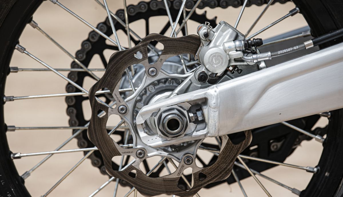

Dispone de discos de frenos Galfer (260 mm, del. y 220 mm, tras.), con pinzas y bombas de freno Brembo. Las llantas de aluminio son D.I.D DirtStar Serie 7000, anodizadas en negro, cazando los nuevos neumáticos Michelin Enduro 2.

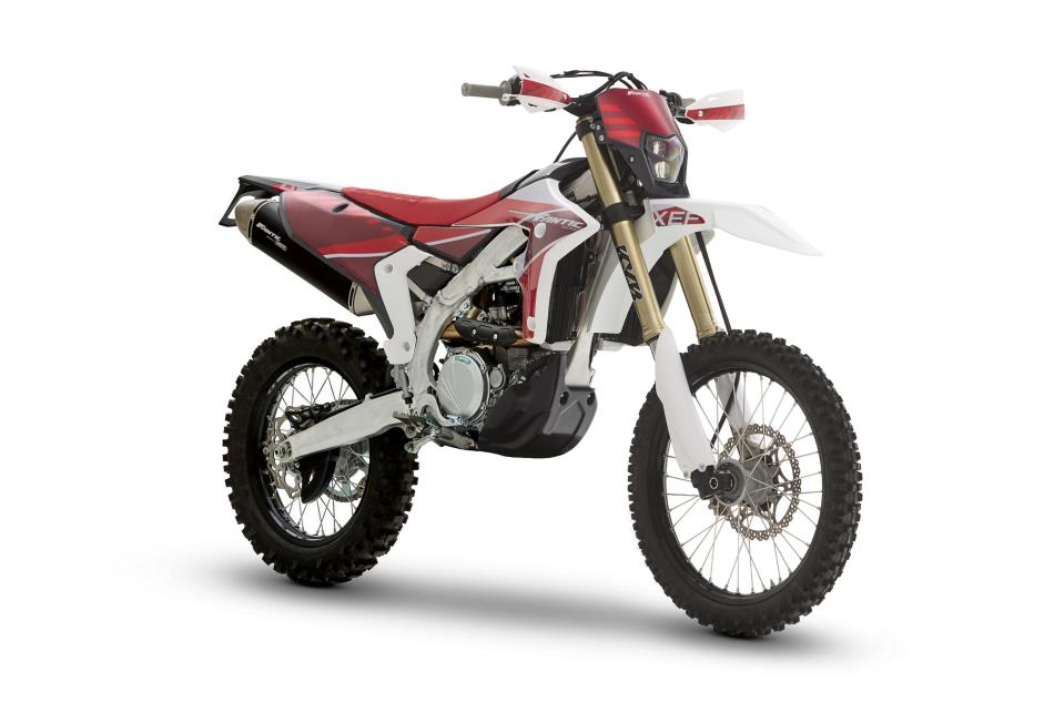

Si te gusta la WR450, tienes la Fantic XEF450 que es prácticamente una Yamaha WR homologada y con algunos detalles exclusivos de Fantic.
