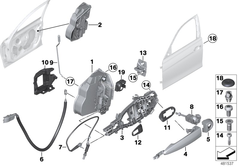

    Buenas tengo un BMW F30 320D del 2012 y me ha pasado lo siguiente...
    Hace cosa de 5 días se me rompió el cable de la maneta exterior que abre la puerta, número 7.
    La cosa es que hice el remplazo de ese cable y todo bien, al instalar el cable la cosa ha quedado un poco tenso pero hacía su función, la de abriar la puerta y bueno hice la prueba de cerrar y abrir varias veces y sin problema.

    Muchas gracias compañero por responder, compré un de Amazon que me llegó rápido no es original...
    Ahora que lo dices, puede ser que por culpa del cable eso se quede tenso y cuando haya bloqueado por primera vez el coche ya instalado todo, se haya quedado tenso en esa posición por siempre y por más que desbloquee no haga bien la función de desbloquear por esa tensión,¿ no crees?
    Adjunto de imagen del cable que se me rompió y el nuevo he de remarcar que una una vez que cerré el coche ya des de ahí nunca más lo pude abrir.
