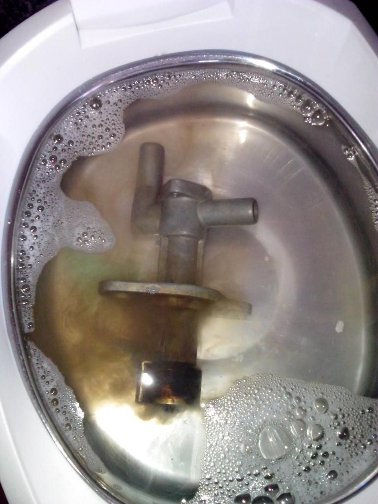

    Ultrasonidos a la valvula de by-pass de aire de arranque frio

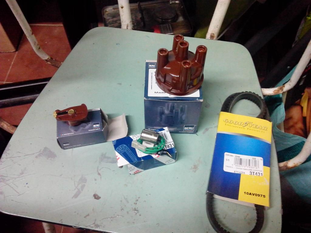

    Para rematar se pusieron nuevas bujías tapa de la delco, pipa y bobina.
    Tras esto el motor empezó a dar signos de vida y arrancar. Mi sorpresa fue que tras limpiar los contactos de la mariposa del acelerador el ralenti se volvió muy estable y el motor suena muy fino.

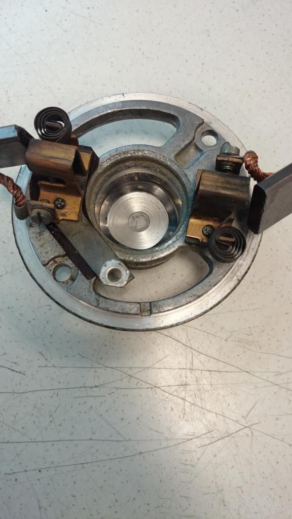

    El tema de no cargar la batería pensaba que era del regulador de la dinamo, pero resultó ser el propia dinamo que tenia un polo del estator suelto.
    ya puestos una buena limpieza a las escobillas y porta.

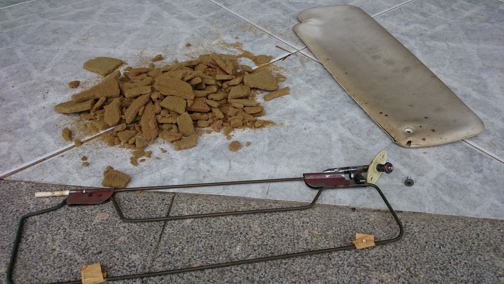

    Reconstrucción de los parasoles by dequincey.

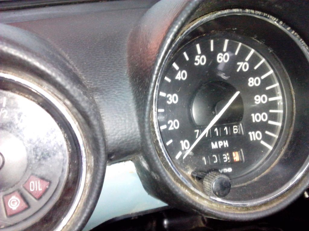

    Limpieza de relojes del salpicadero.

    Increíble el resultado del parasol .
    Enhorabuena!

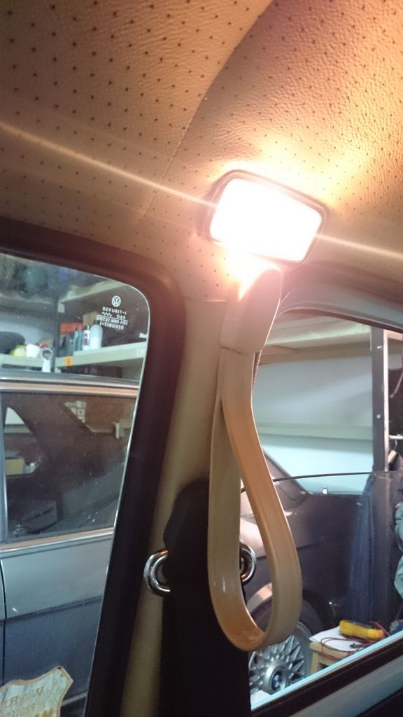

    Nueva antena hirschmann, limpieza de los agarraderos y luz interior.
