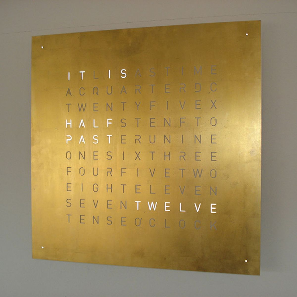

    Es un widget que puedes añadir a la pantalla de Home.
    el nuevo ni idea el antiguo es un reloj que te pone la hora en texto creo que como un crucigrama y te destaca hora y minuto (por lo que recuerdo)
    conduciendo es poco práctico de un vistazo no ves que hora es como uno de aguja o digital de nros enormes
    algo así

    Flipando estoy que es la primera vez que veo el reloj en una sopa de letras.....y eso no distrae?? acojonante vamos.....que iluninao de ingeniero aleman se le ha ocurrido eso
