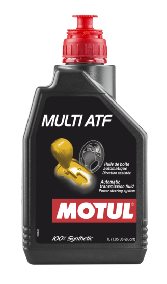

Caja de transferencia, NV 125
Capacidad 0,5 litro
Normal
MULTI ATF
Lubricante de altas prestaciones 100%...
DEXRON III
Fluido Technosynthese® para cajas de...

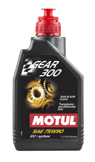

Diferencial, atrás, 188K
Capacidad 1,2 litro
Normal
GEAR 300 75W-90
Lubricante 100% sintético Ester. Para todas las...
Diferencial, delante,
Normal
GEAR 300 75W-90

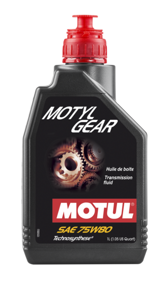

Transmisión, manual, con etiqueta MTF-LT2, ZF GS6-37BZ / DZ 6 / 1
Capacidad 1,5 litro (Llenado tras el mantenimiento)
Capacidad 1,6 litro (Primer llenado)
Normal
MULTI DCTF
Lubricante Technosynthese de altas prestaciones...
MOTYLGEAR 75W-80
Lubricante para cajas de...

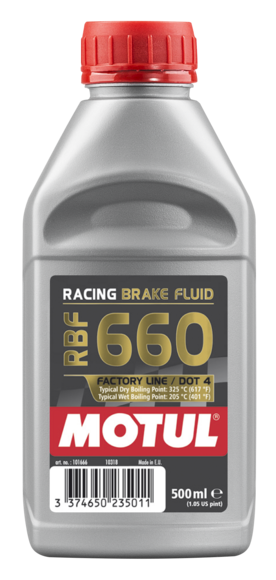

Sistema de embrague / freno hidráulico, ABS,
Normal
Cambiar cada 24 meses
RBF 660
Fluido 100% Sintético - DOT 4 para frenos y...
RBF 600
Fluido 100% Sintético - DOT 4Para frenos y...
DOT 5.1
Líquido de Frenos 100% Sintético de larga...

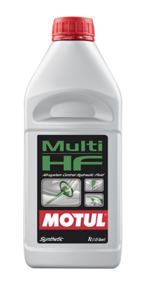

Servodirección con AFS / ARS (tapón CHF),
Normal
MULTI HF
Fluido lubricante hidráulico multifuncional de...

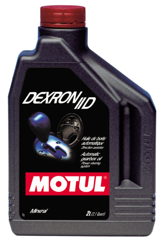

Servodirección, sistema independiente (tapón ATF),
Normal
MULTI ATF
DEXRON III
DEXRON IID
Fluido para cajas de velocidades automáticas,...
