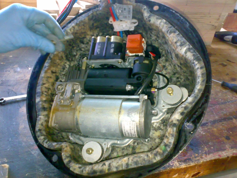

    El relé 9 está dentro de la pieza 8.De todas formas comprueba los fusibles que estén bién,si eso está bién comprueba que llega corriente a la clema del conjunto compresor y si llega corriente, solo te quedará mirar el conjunto compresor .
    <lo primero será mirar el relé,cámbialo diréctamente.
    El conjunto compresor se compone de : El motor , el compresor, una electroválvula principal y dos electroválvulas más una para cada lado .
    Aquí tienes una foto del conjunto compresor:
    Como puedes ver, el motor está abajo, justo encima de este , está el compresor (negro) , arriba en vertical, están las electroválvulas secundarias (izda y dcha) una con tecalán rojo y la otra con azul.La electro v/v principal está en el lateral, pero en esa foto no se aprecia bién.
    Mira bién lo que te he dicho , te lo digo porque al coche de un amigo, le salía el mismo mensaje y era el relé.Desmontamos todo el conjunto, engrasamos el pistón del compresor, las electro v/v y cambiamos el relé.Ahora funciona de maravilla.
    Estoy pendiente de hacer un brico con todas las fotos que hice, pero aún no he tenido tiempo de prepararlo.
