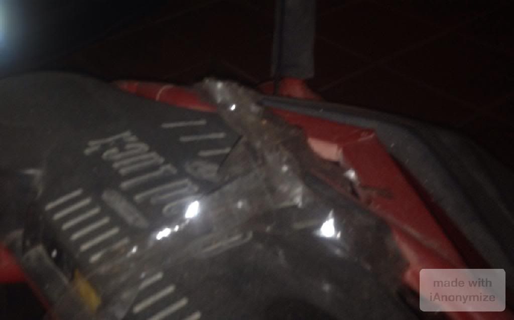

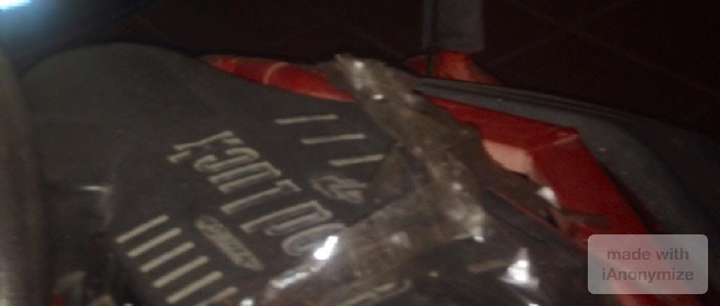

El cutre-Soporte para iPhone de Cinta Adesiva (creo que en España le dicen Celo), aquí están los restos
