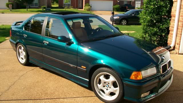

buenas tengo un serio problema por ignorancia de datos, estuve en la itv y les pregunte aver si podia poenrle a mi coche una goma 225/45/17" y em dijeron mirando la tabla de equivalencias que si epro que la llanta era otra historia por el ET y me crea la duda, quisiera ponerle la Styling 23 pero no se si me valdra para pasar itv y si me pegara en la carroceria. yo pensava que con als pulgadas de la llanta valdria :( . estoy muy perdido

Llevas las de serie en 15 no? te compras unas en 17'' o en 18'' y para pasar la Itv.. Pues le montas las de 15'' y asunto resuelto! xD
Eso si, ojito con las llantas traseras, que con un Et muy bajo te tocan fijo.. y Adiós al sueño.

Con las style 23 y practicamente con la llanta que quieras pasas itv. Lo que se miran son los neumaticos. Consulta la tabla de equivalencias y montales unos que sean correctos.

Para un E36 con 17'' es la medida homologada y la que mejor le sienta.
+1, yo la llevo y he pasado ITV sin problema
Respecto al ET, si no bajas de 35 no hay problema, de ahi para abajo empieza a mirar bien

por lo de las llantas no te preocupes que las 23 no te rozan, en 17 de pulgada 8 creo que anda bien hasta ET35, de ahi hacia abajo, ahi ahi.

yo yevo las de un m3 e46 pero replicas en 17/ 225/ 45 con los amortiguadores de casa nuevos pero de casa y no me toca ni nada keda muy xulo en la itv segun con kien des te pueden marear pero si tienes las 15 en un trastero te kitaras dolores de cabezaaaa x cierto diga loke digan los e 36 son los mas bonitos k an sacado feliz con mi viejo amigo 318 is coupe pra k aaa ,,,,,, OOOOOOOOooooooooooooooohh

e encontrado las styling 24 en 172 por 450 pavos voi a ver si se consigo vajarle el precio, epro nos e si quedarian bien en mi coche, si alguien las tien montadas que me diga algo ^^ os parece buen precio??? seria para ir el savado a comprarlas y me gsutaria ponerle 225/45/17 atras y 215/45/17 alante,estas me rozarian en el chasis por tema de muelles y suspensiond e serie??? que os gustan mas las 23 no las 24 para mi coche por el color verde???? opiniones please que mañana cuando salga d etravajar llamo al pavo que las vende para ablar con el.

son et41 las stylin 24 delanteras 7,5 y traseras 8,5 doble medida me a dixo ke las de atras tiene mas garganta

No te molan las style 42 ?? Son las q e piyao yoo pa mi 325i. Yo ke tuu pondria en 16 pulgadas. Vas a notar perdida de potencia. Desde ke a mi me dijeron eso en el tayer me kite de la cabeza las 17.aupa euskadi racing
