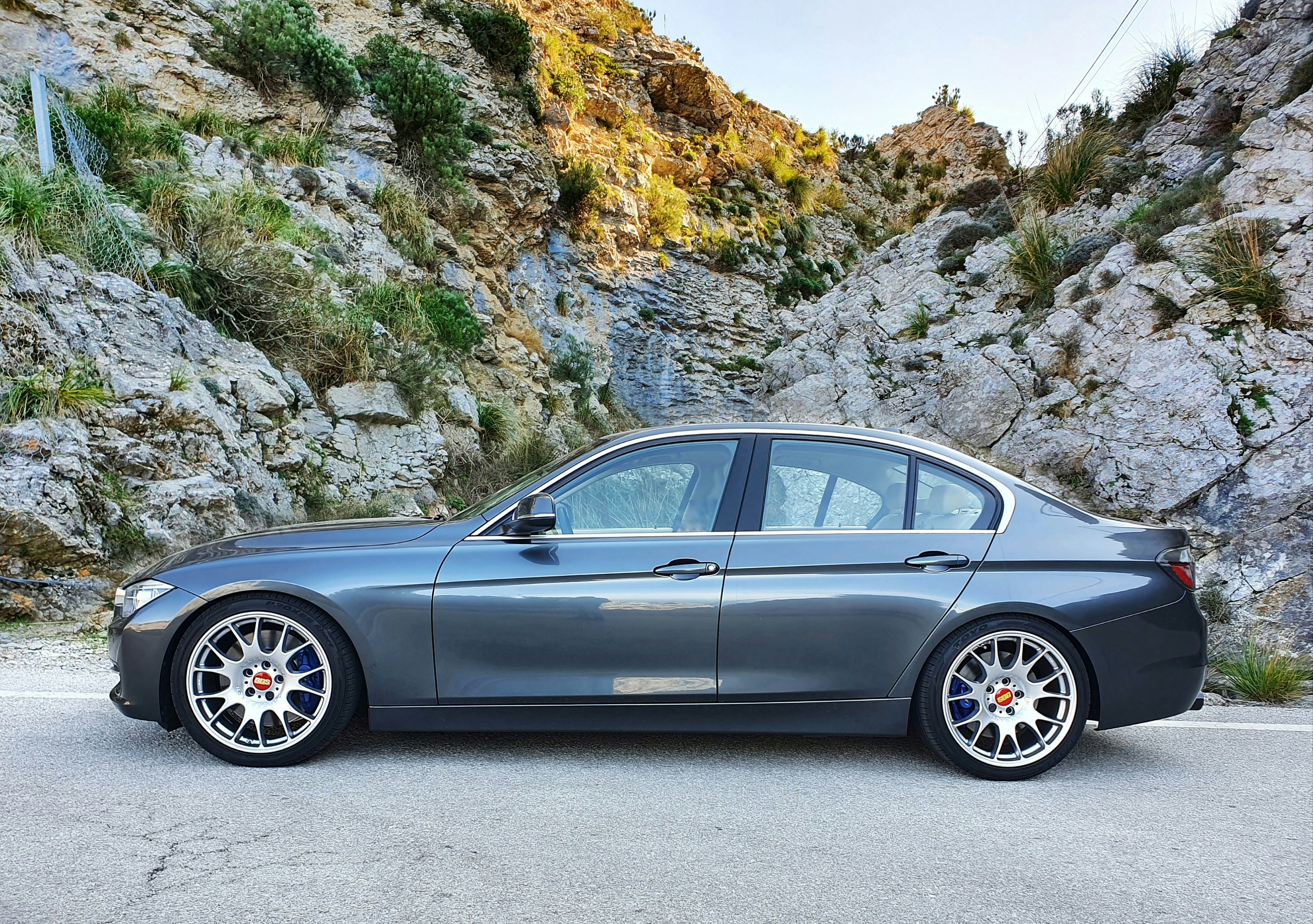

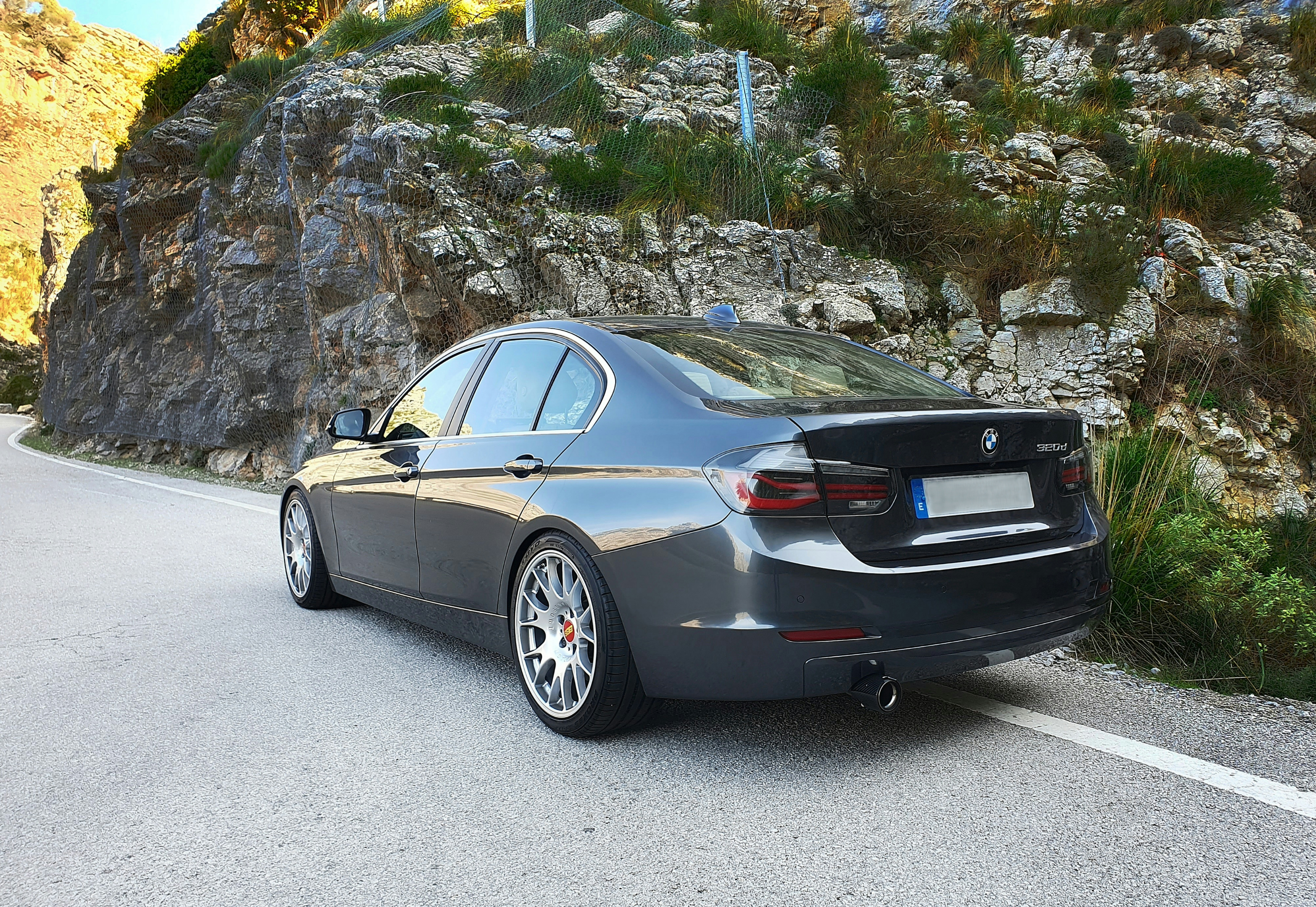

Aqui lo dejo...
No se aprecia mucho el ancho pero vamos que no se ven para nada exageradas.
Un BMW tiene que llevar buenos zapatos en ese eje trasero... los ruedines son para los utilitarios biggrin
