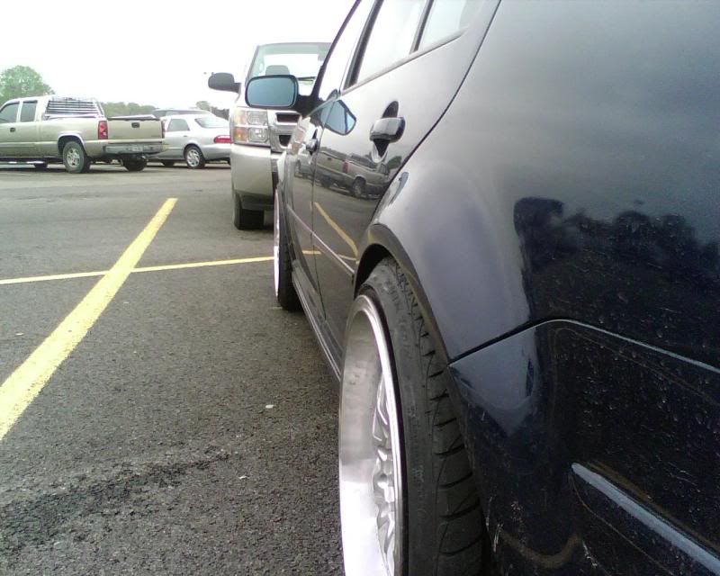

m3tito
12 Abr 2010
4.855
519
dicen que las falken son una de las marcas que mas estira !!
aunque yo llevo 225 en michelin en 8,5 y me estiran un poco
m3tito
12 Abr 2010
4.855
519
no se aprecia mucho pero te dejo la foto

m3tito
12 Abr 2010
4.855
519
ami tan estirada como en la primera foto no me gusta...
